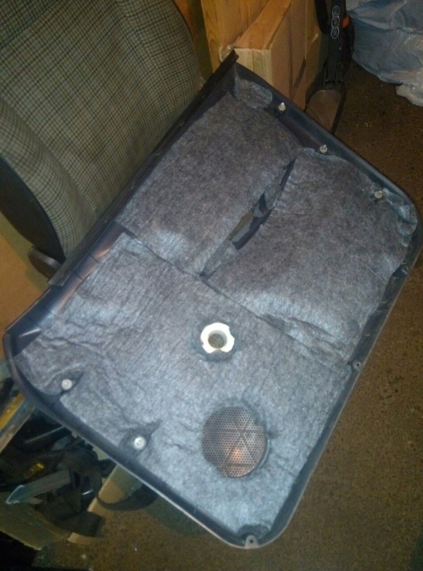

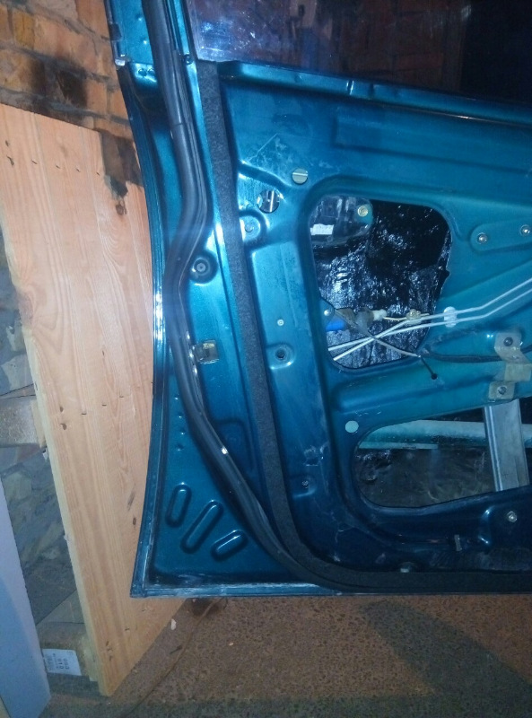

Выявился день вдохновения и свободного часа...
Ездил Вадя без передних динамиков (в двери) и вроде как ничего все было, но волей случая таки привинтил их и понял, что карта играет с ними в такт. Шумить наглухо по всем феншуям желания и времени нет. По сему был избран самый легкий путь. Антискрип+войлочный шумопоглотитель.
Проклейка карт войлоком:
Проклейка антискрипом проводов и по плоскости прикосновения карты к двери:
Решил приклеить (на всяк случай) кусочек антискрипа на плоскость прикосновения уголка к двери:
Цена вопроса 150 грн. Времени час. Эффект: дверь по ощущениям стала более сбитой, ушли торохтелки на неровностях, динамики зазвучали более басовито.
Потом вспомнилось, что в багажнике лежит фильтр салона. Установил и его. Опять таки, по ощущениям, стало проще дышать при езде за марСрутками (Киев/пробки/вседела).
Всем удачев и успехов °
 Я думаю, что если у тебя машинка не на пол года, ты рано или поздно сделаешь нормальную шумку - поклеишь вибро и шумоизоляцию, разберешь торпедо...... на себе проверено, сначала тратишь вроде как немного и делаешь как нибудь, а потом снова тратишь слегка больше и денег и своих усилий и уже делаешь нормально, ведь делаешь для себя .
По поводу фильтра - не забывай его менять хотя бы раз в год............. потому как летом не критично, а вот зимой печка с забитым фильтром не сильно дует...

Торпедо в планах. Вибра в дверях есть, а цель была именно избавиться от дребезжания и торохтения. Спасибо за пост ;)

Шумка была указана как пример......... Никто из нас (делающих какие то переделки) не знает, чего же он хочет в конце концов получить от машины - кто то кидает старое порывало на заднее сидение и возит картошку, а кто то обшивает дорогенной эко кожей салон, делает свап и получает удовольствие от вождения своей машинки. Я получаю каждый день позитивные эмоции от времени за рулем своего Сени, много чего сделано, но все еще впереди.
P.S. Сверчки и всякие шуршания пластика этому конечно мешают, но я пошел другим путем (хотя и сделал нормальную ШВИ дверей) - поставил здоровенный саб, вменяемую акустику и вот - шумы пропали :cowboy:

Недавно обклеил шумо-войлоком и карты задних дверей (как передние
) и полку. Дополнительно проклеил уплотнителями двери по контуру карт и стекол. Цель - убрать сквозняки на высоких скоростях. Результат - положительный. По виду ничего не поменялось.
