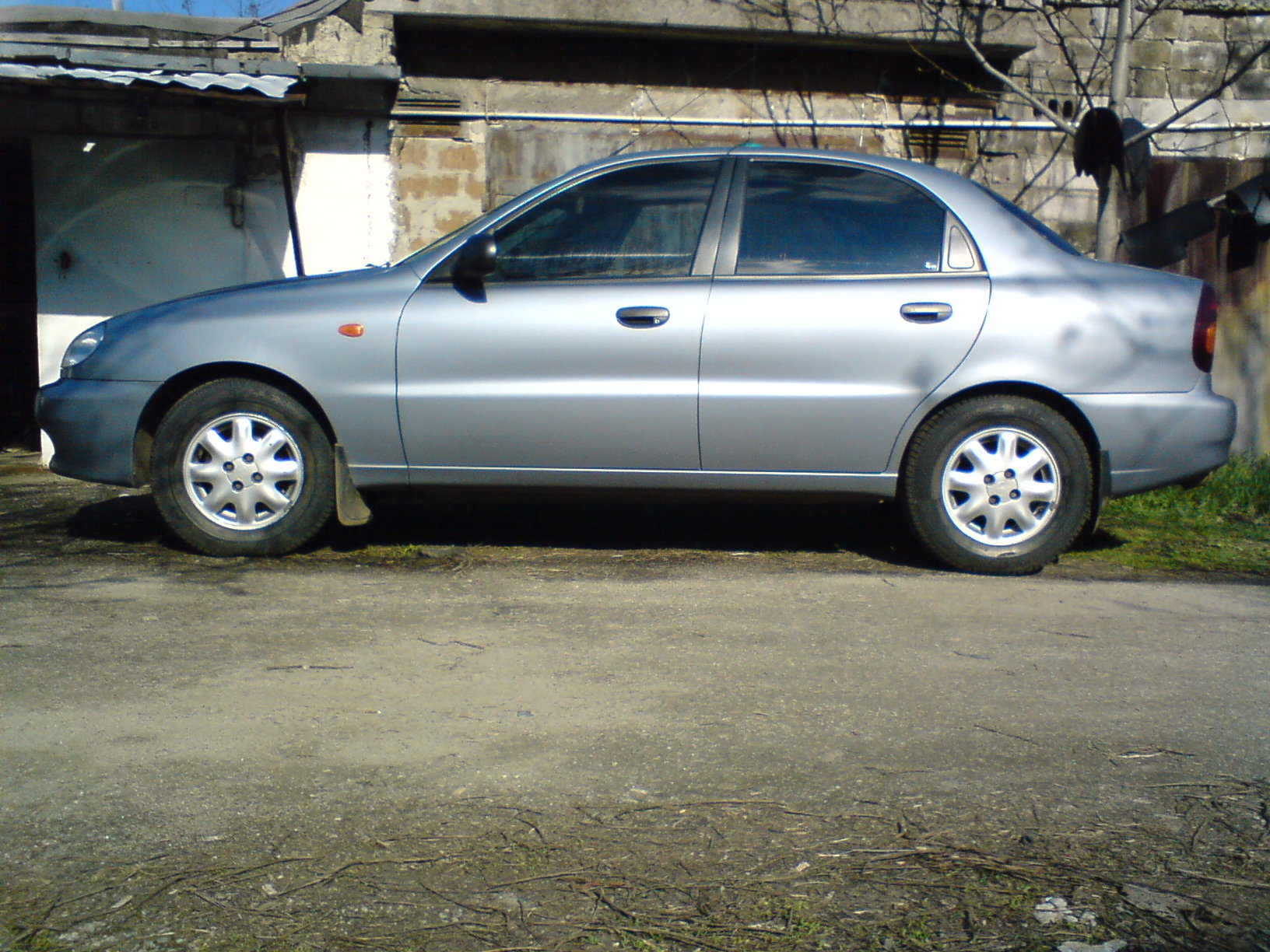

сенс 2011г.в.
в доках серый цвет, Y6DTF698KB027.....
2011г.в.
1,3л.
56000км замена масла мобил1,
гбо-2 томасето. баллон 54литра.
резина 175/80 р14.
фильтр воздушный заменен, маслофильтр.
промыта система охлаждения.
в планах поднять перед на 2см, проставки куплены. зад на 3см.
куплен фильтр салона, нужно поставить.
противотуманки.
заменить масло тм-4/gl-4 в кпп.
заменить масло в гур.-- еще не подозреаю какое туда лить.
расход по городу с пробками 12литров.
едет на газу нормально.
летом задую, купил мовиль 45грн, пушсало 45грн, тад17, графитная смазка.
поставить прицепное.
нужна замена дисков торм.
фото
