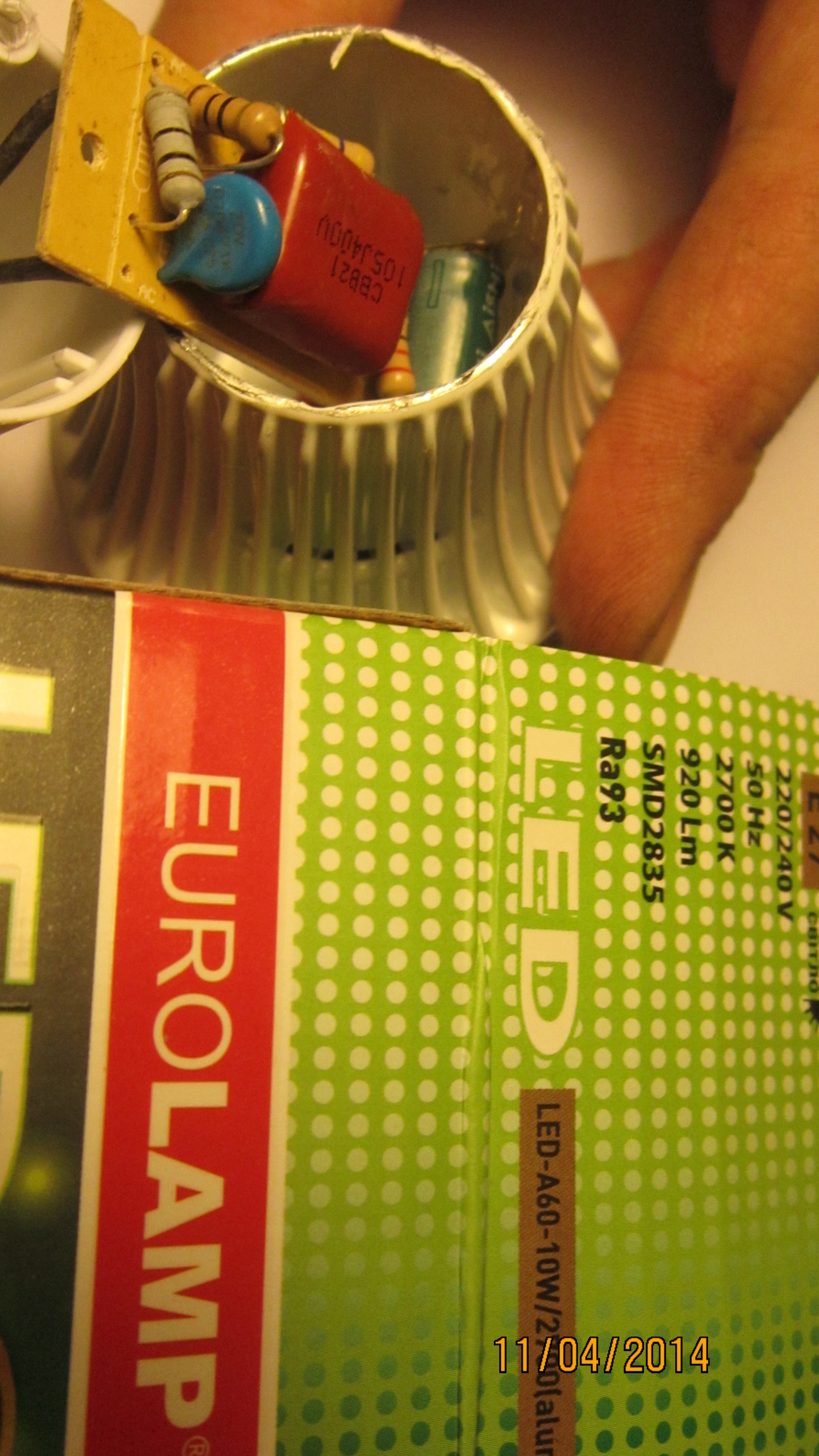

Я понимаю, что все в восторге от цены, и "это же совершенно новейшая, более лучшая модель", но оставлю это тут (писал и фотографировал не я ) :
схема гавно, энерго эффективность гавно, одно радует конденсатор хоть и маленькой мощности, но рассчитан на 105 градусов по Цельсию .
По ссылках которые я давал выше, Максус такое же гавно sad.gif .
Осталось попробовать Филипс который дороже и Осрам ( старой серии). Может светодиоды и хорошие но обвязка , то есть баласт, родом из прошлого века sad.gif
Для туалета , ванной , коридора , подсобки - для всех мест где человек бывает не долго годиться wink3.gif - если находитесь долго - не стоит оно того.
И теперь наконец-то я дошёл до самого назначения лампочки - вкрутил в коридоре и помотав головой увидел мерцание , то есть смазывание ...это пиз;%:ц подумал сказал я ...такой не приятный стробоскопический эффект от простого легкого покачивания головой из стороны в сторону sad.gif .
На месяц не хватает. Разорилово.
схема гавно, энерго эффективность гавно, одно радует конденсатор хоть и маленькой мощности, но рассчитан на 105 градусов по Цельсию.
Если не Ты это писал, то зачем припер сюда?
у меня внизу этих лампочек сотни... а Ты походу собираешь всякий мусор с заборов...
Понимающему человеку фото внутренностей скажет достаточно. Это не мусор, а фото с описанием. Может, в сегодняшней евро лампе всё иначе. В той, что на фото - вот так.
Да шо Ты говоришь... ну я вижу RC фильтр, вижу высоковольтный кондер, вижу в глубине электролит... ни диодов ни стибилизаторов, ни преобразователей я не вижу не потому что я не понимающий, а потому, что просто фото гавно... - собственно как раз как автор любит...
а понимающий человек сделал бы больше фото или нарисовал бы схему для понятия... а не головой болтал из стороны в сторону... вот тогда и говорить можно былоб о чем то.
, надеюсь же известно что электролит от переменки рванет...
