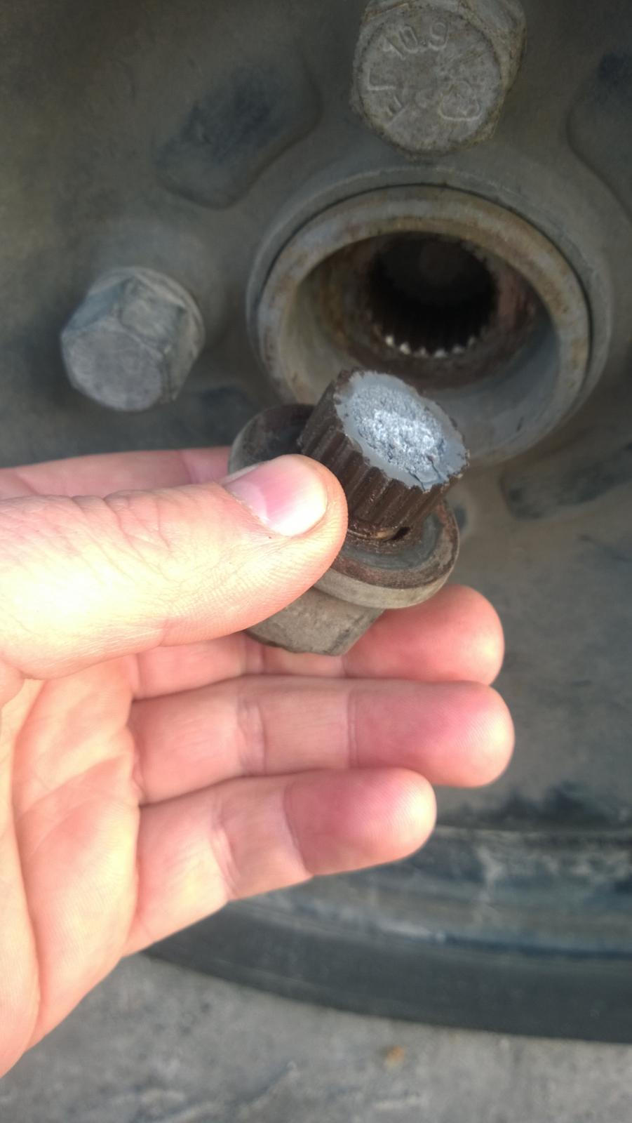

Приключилась такая беда, заезжаю ночью во двор, вроде доехал все нормально, утромна работу смотрю возле колеса лежит кусок шруса( фото прилагаю) , поехал на станцию говорят нельзя выезжать вообще, только эвакуатором! Вопрос правда не правда что нельзя ехать, на дому без ямы не кто не хочет браться, типа много геморроя !!!!!

Как я понимаю гайка крепит диск в сборе со стойкой к шрусу. Т.е. если поехать, то по-идее шрус вывалится через несколько метров и все равно станете. Выходит что нельзя ехать.

, на своем двигателе ехать явно не вариант. На буксире - возможно. смотря сколько осталось в диске. Судя по фотке там еще можно ехать и ехать. Я бы попробовал рукой вынуть шрус из колеса. Если не вылазит ну значит можно пробовать ехать.

шрус стягивает ступицу и внутреннюю обойму подшипника, без него колесо болтается, проехать можно совсем немного, на дорогу выезжать я не рискнул бы. Поменять можно и без ямы

Развалится (испортится) ступичный подшипник.
Предположим, полуось из ступицы вытащишь, но она при буксировке будет вращаться (дифференциал). Проще менять на месте или эвакуатором везти.

А якої марки у вас шруз стояв? Перший раз бачу, щоб так розлітався...

Никакой ямі там не надо. Я лично себе пільник шруса менял. Домкрат нужен и все. Ну и инструмент. Особенній гемор со стопорнім кольцом. Очень его неудобно разжимать без спец щипцов. Поменял все сам, без посторонней помощи.

Тут или самому менять, или на СТО на эвакуаторе - только не ехать по трассе с таким шрусом. А дома вполне  можно поменять, если с домкратом.
