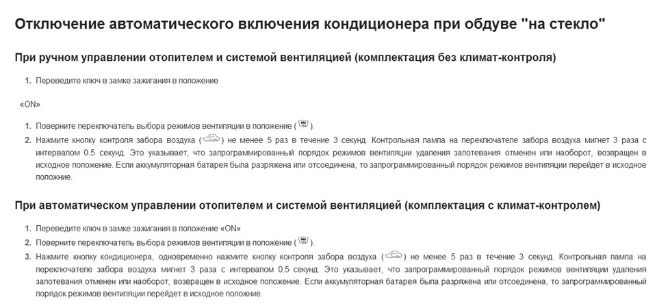

Немного напрягает что с включением обдува автоматом включается кондёр. Это заводской прикол.
Он не отключается? Почитай мануал... У меня где то так

Но вроде юзеры пишут шо если стоит обдув на зеркало или на зеркало-ноги то автоматом врубается.
У всех климатах так, только у многих можно отключить. Плюс при сильных морозах у меня кондей не включается.

По климату бум разбираться.
У тебя в мурзилке пишет, что кондей не работает при температуре ниже -5, а в режиме обогрева стекла не должен включаться при температуре ниже -2. Выключить систему конденсирования невозможно.

Он то не холодит естественно но включается. Слышно звук включения (компрессора?).
Хмммм. Он не должен вкючаться. У меня даже когда пытаешься нажать, он не работает при сильных морозах, даже индикатор не горит. В авто режиме не знаю, потому что отключил эту хрень, а то дейсмтвительно задалбывает.
