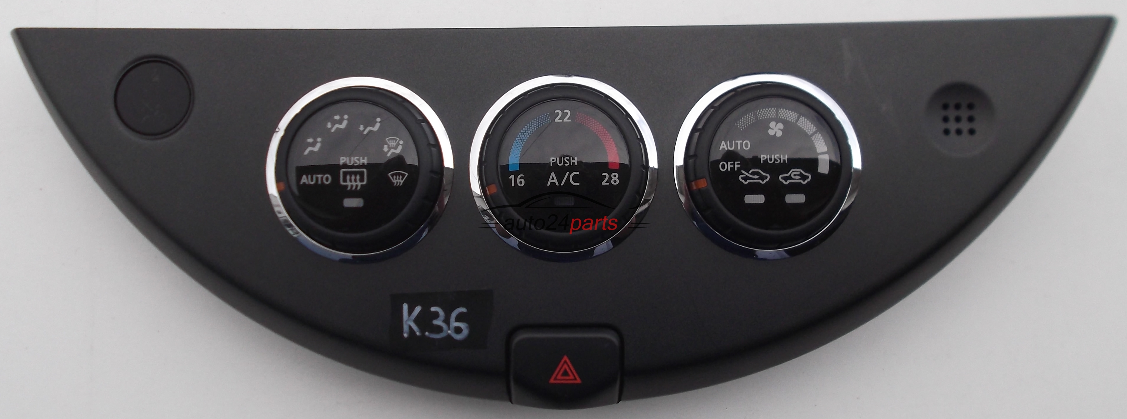

У меня вот такой вариант климата:

а как его включать-то ?....три крутилки, как и у меня
у Эмгранда там где климат есть дисплэй...а тут как-то по обычному

Там на средней есть надпись push a/c, не рабочая?
https://lanos.com.ua/topic/91596-nisan-nout-2008-ili-bzh-notki/page/11/#findComment-2065762
Да у него китай, не удивляйся, крутилки еще могут нажиматься  :D  и нажиматься в разные стороны
https://lanos.com.ua/topic/91596-nisan-nout-2008-ili-bzh-notki/page/11/#findComment-2065769
Вот-вот. При включении кондёра на этой кнопке загорится индикатор/лампочка, просто нажми и выключи его. У меня при повторном запуске , если вручную отключить, он уже не включается автоматом.

а этот климат на тросиках ещё ?...не, мне в самом деле интересно как оно там работает....я думал хотя-бы как и у Эмгранда...сервомоторчики, дисплейчик....а тут смотрю ручки крутить нужно
я без злого умысла спрашиваю...как он работает в машине-то
Априори климат не может быть на тросиках.
а в чём суть АВТО ?
В остальном климат работает как обычно, лобовое, ноги, ноги лицо когда прогрееться.

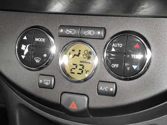

Подозреваю, что ты имел ввиду, что ручки приводят в действие тросики, но нет. Сзади на приборке климата только конекторы. Тоесть крутилки не механические а електронные. А дальше сервоприводы.
https://lanos.com.ua/topic/91596-nisan-nout-2008-ili-bzh-notki/page/11/#findComment-2065831
, там нет тросиков.
На предыдущем поколении климат был такой:
В связи с чем поменяли на крутилки я хз.
