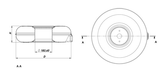

 IMHO, как то излишне сложно.   Из моего личного опыта - точность в +/- 1 литр получается  просто   при  линейном преобразовании .    Можно применять какие угодно методы преобразования, но есть факторы  гистерезиса в механической системе -поплавок-магнит, и ,вероятно, зависимость количества жидкой фазы от окружающей температуры.
  Тороидальный  баллон в сечении не совсем круглый, а скорее прямоугольный, что упрощает задачу.  Все ли  баллоны такие- мне неизвестно, но те несколько штук на которые  я ставил измерители были в сечении близки к прямоугольнику.
  Калибровка производится всего лишь по 2м точкам - пустой баллон и известное заправленное количество.   Здесь есть кое-какие нюансы, но в процедура при этом не сложенее чем  тарировка бензобака на типичном  БК.
  Для меня основной задачей было видеть количество газа, с точностью не выше (  выше точность-неплохо, но не основная цель) чем на штатном бензиновом топливомере.  Это позволяет видеть непосредственно количество газа, а не ориентироваться по  пробегу, например.

Если калибровать по двум точкам, ошибка конкретно в моём случае составила бы 4.8 литра. Я свои данные выкладывал на 2 странице, но в графическом виде. Вот таблица значений с датчика при заправке по 5 литров, не отсоединяя пистолет и не садясь в машину:
755 5
731 10
708 15
667 20
623 25
574 30
524 35
459 40
407 45
Если откалибровать по точкам 5 и 45 литров, то выйдет, что при значении с датчика 667 попугаев нам надо бы вывести значение 15.1 литров. А на деле в баллоне 20 литров. Вот потому я и сделал так сложно.
Вместе с тем, я целиком и полностью согласен, что даже такая нелинейная шкала с +/- 5 литров - это намного лучше, чем кнопка с 4 светодиодами. Я вообще полгода ездил с датчиком, который был подключен к вольтметру на PIC c обрезанным делителем напряжения. Показывал "попугаи" - от 5 до 80. И этого хватало для понимания как уровня газа в баллоне, так и того, не намахали ли на заправке.

Так при чем тут все ГБО? Решает мультиклапан!
Если брать Томасетто, я еще на первой странице, в первом посте математически вывел, что больше всего искажений вносит подгиб поплавка (а он у меня таки слегка подогнут - чтоб влезало 45.5 л газа в 54л баллон).
А на втором месте по внесению искажений - передача между поплавком и магнитом.
Практические замеры уровня сигнала при заправке по 5л полностью подтвердили расчеты. А был бы мультик со, скажем, прямой передачей - такого отклонения уже могло бы и не быть.
Но в любом случае, интерполяция кубическим сплайном по 9 точкам на любом мультиклапане даст результат априори точнее, чем линейно-кусочная интерполяция по двум точкам.
и все мультиклапаны имеют такую конструкцию поплавка как  приведено  в начале темы ?
https://lanos.com.ua/topic/91554-svyaz-mezhdu-pokazaniyami-indikatora-i-obemom-gaza-v-ballone/page/3/#findComment-2099171
Очень хороший вопрос. Тоже интересно, как обстоят дела во всяких там Атикерах, Торелли и прочих БРС.
Но как бы то ни было, имея микроконтроллер, под который есть компилятор С++, можно достичь точности 0.2 - 0.5л при любой конструкии мультиклапана на диапазоне 5л - отсечка. Меньше 5л, по понятным причинам, ни один датчик точно показывать не будет.
