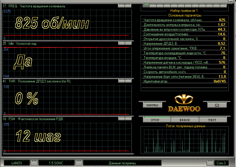

Поменял я РХХ и ДТОЖ - проблема осталась. Правда сейчас зависания на меньших оборотах. На бензине - это примерно 1400-1500 оборотов, на газу около 1000 - 1200. Получается следующее: останавливаюсь я на светофоре, дроссель закрытый, а машина обороты не сбрасывает, потому что у нее нет команды на перевод в режим холостого хода. Смотрите на второй график. Это снимок для газа
Затем, если газонуть, то поступает команда на перевод в режим холостого и обороты переводятся на 800-850
Как в думаете, что с моей машинкой происходит? Куда залезть, что поменять?

Очень высокое давление во впускном коллекторе для холостого хода для исправного двигателя. Должно быть около 35. Ищите подсос воздуха.
https://lanos.com.ua/topic/91250-kompleksnaya-problema-bu-lanosa/#findComment-2058098
Я думаю, что это связано с тем, что машина работает на газу, ведь кроме воздуха в колектор подается и газ, соответственно и давление выше, так как выше объем газовоздушной смеси. Я был на прошлой неделе на ТО, подсос воздуха искали. Нет подсоса.
https://lanos.com.ua/topic/91250-kompleksnaya-problema-bu-lanosa/#findComment-2058123
От того на чем работает двигатель давление так сильно не зависит. Посмотрите показатели на бензине. Еще вариант - проблемы с двигателем. Может ремень ГРМ стоит не по меткам - опоздание распредвала на зуб дает похожую картину.
https://lanos.com.ua/topic/91250-kompleksnaya-problema-bu-lanosa/#findComment-2058129
Вы правы. Давление почти то же. Это снимок для бензина
А что еще кроме ГРМ может быть причиной такого показателя давления воздуха?
https://lanos.com.ua/topic/91250-kompleksnaya-problema-bu-lanosa/#findComment-2058146
Лишний воздух в системе - не закрывается дроссельная заслонка, РХХ, а также повышенная нагрузка на двигатель - что-то подклинивает (плохо вращается) - ролики, генератор, помпа и т.д., проблемы с поршневой группой или клапанами. Наверняка еще присутствует повышенный расход топлива.

Я когда снимал дроссель для чистки обратил внимание что там есть значительная выработка в корпусе: между заслонкой и корпусом есть хорошая щель. Я не стал париться потому что решил, что РХХ отыграет лишний подсос воздуха, прикрыв больше канал. Наверное это есть причина такого давления, потому что вчера выкрутив свечи обнаружил признаки обедненной смеси, как на третьей картинке тут.

Выработки быть не должно т.к. нету там трущейся пары, этот зазор предусмотрен производителем, но возможна деформация/смещение самой заслонки. Думаю для РХХ 12 шагов очень маловато - не стал бы полностью исключать возможность подсоса, ведь 12 шагов это почти закрытый клапан. Подсос при вас искали?
