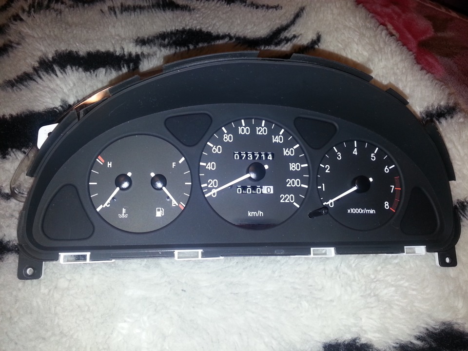

Есть маленький нюанс по поводу ДУТ...
Приборка у Вас на авто какая?
https://lanos.com.ua/topic/91039-zaz-lanos-gionix-multitronics-vc730-nuzhna-pomosch/#findComment-2039975
Извините, а какие могут быть варианты? С тахометром. Больше я не знаю отличий
https://lanos.com.ua/topic/91039-zaz-lanos-gionix-multitronics-vc730-nuzhna-pomosch/#findComment-2039978
Прибор ка у Вас на авто какая?

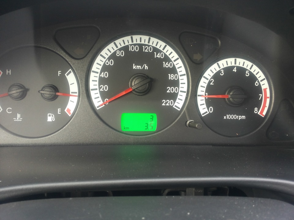

  Все равно БК требует сделать калибровку по  количеству залитого топлива, поэтому  номинал ДУТ не важен.
Очень даже важно какая приборка - если такая - то точности ДУТ не будет!
У меня сейчас такая. Там принцип измерения остатка топлива в баке другой. Из-за этого напряжение на ДУТ практически не меняется. У меня как раз Мультитроникс - и после замены приборки столкнулся с проблемой калибровки ДУТ.
Если обычная такая:
то проблем не будет.
https://lanos.com.ua/topic/91039-zaz-lanos-gionix-multitronics-vc730-nuzhna-pomosch/#findComment-2040087
, у меня как раз вторая
https://lanos.com.ua/topic/91039-zaz-lanos-gionix-multitronics-vc730-nuzhna-pomosch/#findComment-2040088
Ну тогда проблем вообще не будет. Подключайтесь к проводам приборки.
