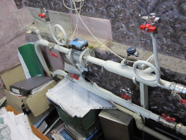

med_gallery_45675_3288_139210.jpg вот сам счётчик, пломбы стоят на нём, и на датчиках температуры, вход, выход, на батареях краны есть, они не опломбированы.

У Вас на фото видно два крана с лева на верхней трубе и нижней... вот между этими трубами и нужно поставить регулируемую перемычку... и через нее давать минимальные 7л/м
а остальные трубы на помещение просто закрыть... тогда вода будет идти по короткому пути, не нарушится скорость потока, и не будет расходоваться теплота на нагрев батарей... т.е. сколько тепла пришло - столько и ушло.
Если счетчик считает этот показатель, то считать ему будет нечего, т.к. разницы температур нет...
