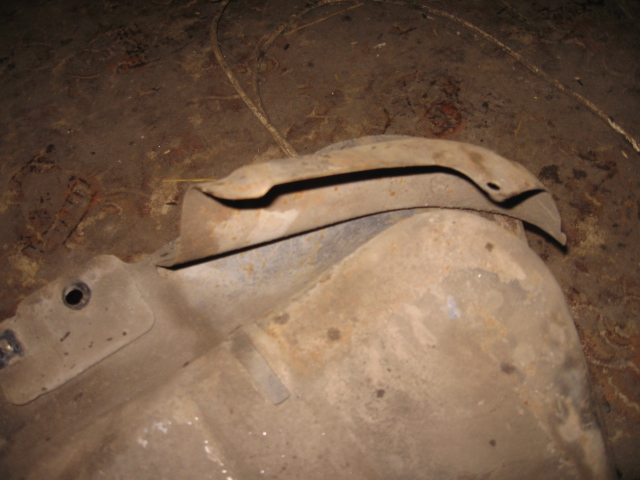

А вот еще вариант повышенного расходаgallery_13719_1092_81428.jpgА виной всему якобы защитные пластины.Которые от ударов не спасают,а грязь и влагу собирают.gallery_13719_1092_143416.jpg

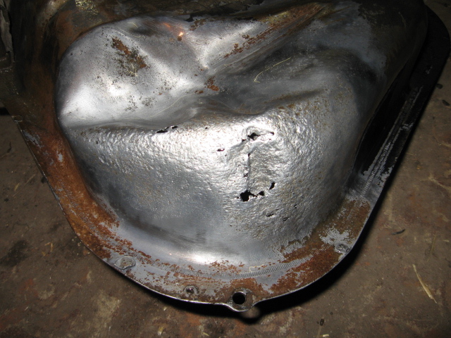

Что это???
Ржавчина!!! :yahoo: А если серьезно - бак!!!

Неприятное зрелище... запаивали или меняли бак? Кстати отчего если не секрет такая вмятина?
А вообще -это очень реальный вариант увеличения расхода ((
https://lanos.com.ua/topic/909-rashod-topliva/page/18/#findComment-543743
Kostya
Это вопросы не ко мне, а к Vetal_S!!! Я просто ответил на поставленый вопрос!!! Я думаю что поменяли бак! А вмятина от - "ЗАМЕЧАТЕЛЬНЫХ ЕВРОПЕЙСКИХ ДОРОГ"!!!
P.S. Запаивать это РЕШЕТО - не реально!!! :wacko:
