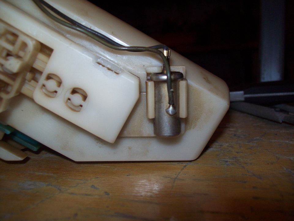

Миша, есть-ли на этих фото тот клапан, о котором ты говоришь???Ехать в Каменку на СТО далеко, может сам попробую.
А вот как чел. приподнял ДОТ :

Вести с полей пока без фото. Вытащил колбу - все на месте, ДУТ и ДОТ на местах, не сдвинуты. В колбе есть бензин. Когда держал ее в руках вертикально все было норм, когда повернул ее в рабочее положение, т.е как на фото пост№ 4, то весь бензин вылился через такую синенькую пластмассовую "штучку" (на фото в п.4 она в нижнем левом углу на фото). Может и правда клапан не держит. Погнал разбирать дальше.

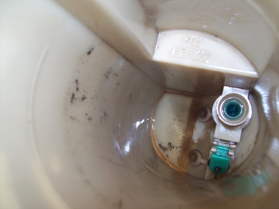

Ну вот, работы завершены. Разобрав колбу, было установлено, что сам бензонасос не был посажен. На фото в п.11 внутри колбы, слева видно кольцо-отлив. Бензонасос должен садиться за него, и при установке слышен щелчок. Придавив бензонасос очень сильно, он сел на свое место, и скорее всего штуцер обратки с резиновым кольцом плотно вошел в свое посадочное место. Налив бензина в колбу, больше чем половина ни в каком положении он из нее не выбегал, ни в вертикальном ни в рабочем положении. Выходит так, что при любом уровне бензина в баке, уровень бензина в колбе должен быть намного выше, что-бы обеспечить нормальную работу бензонасоса. А у меня получалось, что при наличии в баке бензина меньше 5.5 литров лампочка не успевала срабатывать, а уровень бензина в колбе был равен уровню в баке. т.е сеточка была едва в бензине и машина глохла. Обратный клапан работает нормально. Спасибо всем кто принимал участие, особенно благодарю Михаила-теску из славного города Запорожье за правильную подсказку. :beer:Фотки выложу с домашнего компа. Теперь наблюдаться, может и помогли все эти манипуляции.

А теперь фото. Вытащив колбу, занес ее в гараж. Вот такой уровень бензина был в ней:URL=
0617346f98bat.jpg[/url]
вид с другой стороны :URL=7659b290e3e9t.jpg[/url]
как мы видим, бензин не вытекает из колбы. Теперь колба в рабочем положении :
бензин вытекает вот из этой штуки :
Это выход обратки. При установке насоса на место, течь бензин перестал.
