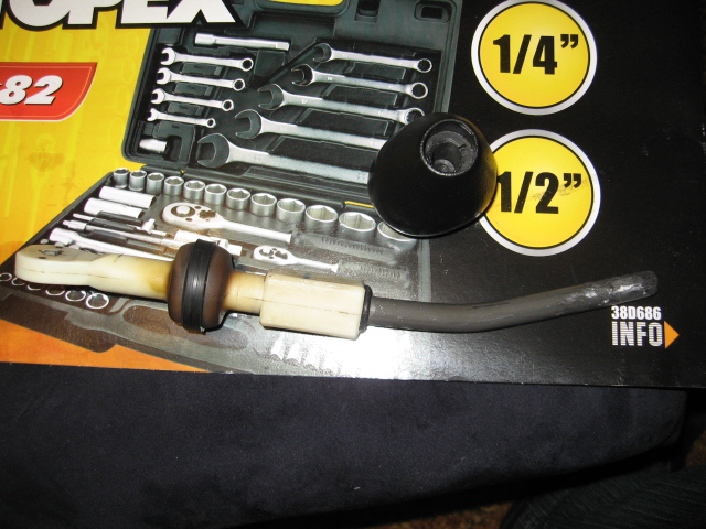

Привет ребза!
Тема уже обсуждалась, но без иллюстраций....
Вот сегодня попытался сам снять ручку
Полллучиллось!!!!!
Вобщим, разрезал ножовкой первый резиновый слой
под ним пластмассовая головка
ее распиливал с разных сторон той же ножевкой по металлу
времязатраты - 5 минут
оголился шток
его диаметр подошел под купленную ручку. (Ручка обязательно д.б. с промежностью для кольцо задней скрости.)
ручку изнутри обмазал герметиком и через толстую тряпку забил деревянной киянкой до упора (упор виден по расстоянию)
Да, кстати там пружина сверху была над кольцом задней передачи. Она никуда не вылетала. Так что не беспокойтесь, она не потеряется.
почему были киянкой, чтобы не повредить платсмассовые основания кулисы в нижней ее части.
К сожалению телефон сел и работу по шагам фоткать не мог, но самое главное, даю Вам представление о разобранном девайсе.
ниже фото "останков"
по ним Вы надеюсь все поймете
фото ручки позже.
https://lanos.com.ua/topic/905-zamena-rukoyatki-kpp/page/4/#findComment-484863

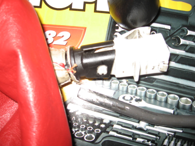

и диаметр:
https://lanos.com.ua/topic/905-zamena-rukoyatki-kpp/page/4/#findComment-484866

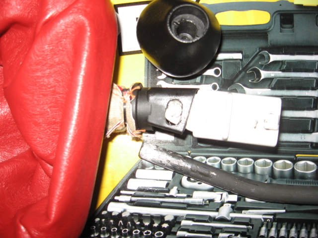

Да, обратите внимание, внутри ручки шершавое покрытие какое то
оно по всей видимости как раз и не дает просто руками скрутить ручку.
https://lanos.com.ua/topic/905-zamena-rukoyatki-kpp/page/4/#findComment-484868
Вобщим можно было бы и более жестким способом, но глядя на пластмассовые детали внизу кулисы, лучше постараться сделать все аккуратно.
тем более шо я герметик дольше искалdq.gif и пылесосил мусор дольше, чем сделал эту фичу cowboy.gif
https://lanos.com.ua/topic/905-zamena-rukoyatki-kpp/page/4/#findComment-484877

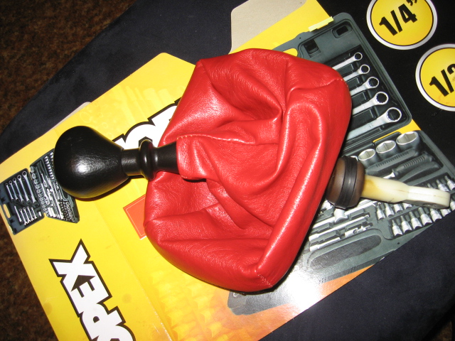

завтрО сфоткаю выложу
под кожанный чехол кожаная ручка нормально смотрится - не колхоз.
https://lanos.com.ua/topic/905-zamena-rukoyatki-kpp/page/4/#findComment-484880
Вы это затеяли, чтобы поменять чехол? Или решили всё обновить?
А, вообще-то круто Вы ручку..... И смело!
