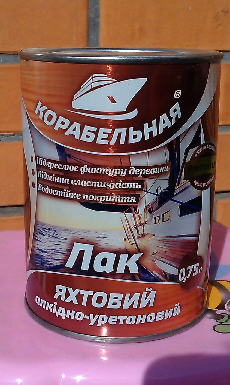

... хочу еще корабельным лаком все там внутри замазать...
Что это за корабельный лак такой, все говорят но никто не может показать и в чем его прелесть, можешь фотку скинуть?
https://lanos.com.ua/topic/90453-dvokanalniy-pidsilyuvach-i-spotvorennya-zvuku/page/4/#findComment-2096767
Внутри короб мазать мне за лак никто не говорил. Говорили что эпоксидкой внутри весь короб можно замазать, типа лучше будет.. Но так как она долго засыхает.. растекается.. то я ею замазал только швы. А остальное решил лаком. Походил по магазину и купил первый лак который мне понравился и по цене и по названию ) вот точно такой:
365526533_w640_h640_cid2267909_pid252688
