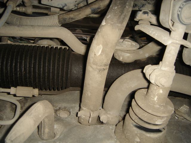

Отсюда вопрос:как снять второй(выходной) патрубок от печки,который стоит под впускным коллектором?
Не пойму в чём сложность? На фото оба патрубка. На яме снимаем хомуты и отсоединяем шланги. Слева горячий, справа холодный.
