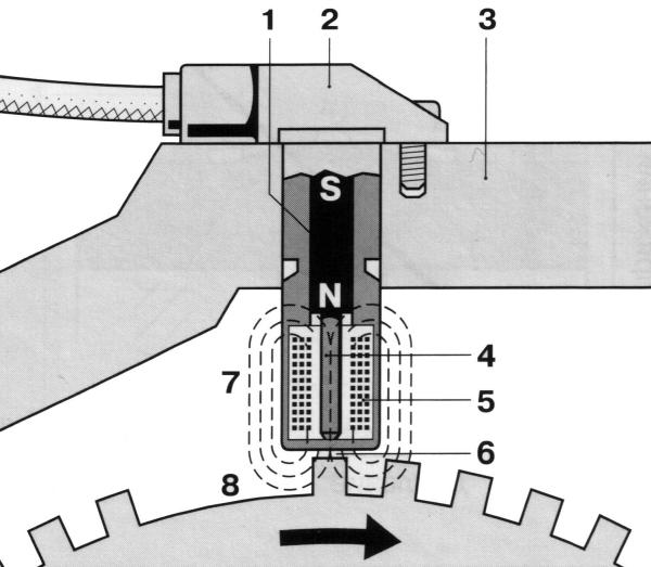

А скажите пожалуйста. Должен ли ДПКВ быть намагниченным? То есть, рабочим торцом практически удерживается за вертикальную железную поверхность. Или его нужно размагнитить?
https://lanos.com.ua/topic/90379-dpkv-postoyannyy-magnit/
Насколько я в курсе, ДПКВ работает по принципу эффекта Холла.
https://lanos.com.ua/topic/90379-dpkv-postoyannyy-magnit/#findComment-2014032
Должен магнитится-так как это и есть магнит с катушкой
Induktivnyi-datchik-chastoty-vrashcheniy
https://lanos.com.ua/topic/90379-dpkv-postoyannyy-magnit/#findComment-2014051
Да там магнит. Не мешай машине работать!
https://lanos.com.ua/topic/90379-dpkv-postoyannyy-magnit/#findComment-2014159
Понял, спасибо, успокоили. То есть, неисправностью можно считать, если не магнитится.
