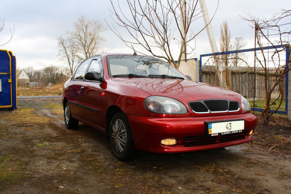

В итоге за первый год практически ничего не произошло, были затемнены фары,решетка покрашена в черный мат, ну и накуплены всякие нужности типа огнетушителя,аптечки,троса и т.д
Машина выглядела так

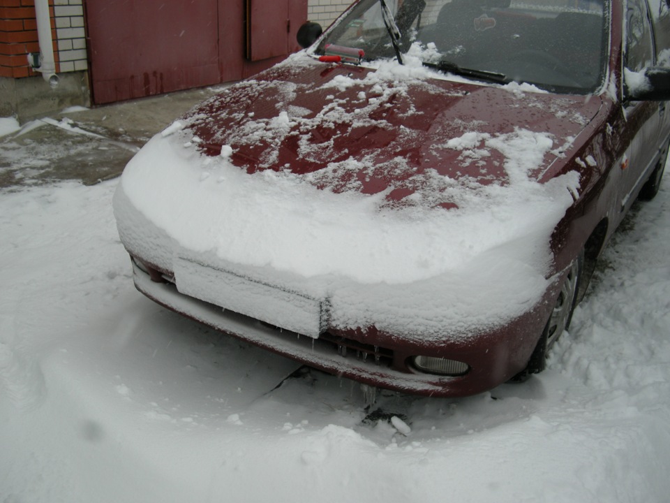

В январе 2011 года после проведенных выходных под снегом, моя ланька отказалась заводится =(. Первый подвод с её стороны.
Сначала стартер туго крутил, как-будто увяз в чем-то, но после 2-3 поворотов ключа и вовсе перестал подавать признаки жизни, клацало только втягивающее, которое тоже через пару раз перестало клацать. Подумал на акум, несмотря на то что он новый поставил на зарядку — толку ноль(. Значит стартер. Погуглив форум ланосклуба, нашел несколько подобных случаев. В первом случае померли щетки, во втором — втягивающее реле, но симптомы были 1 в 1. Цена за оживление стартера у ребят была почти одинакова — 400+ гривен. Подумав, решилн е ремонтировать, а просто заменить, так как новый стартер стоит 550-650грн, то смысла ремонтировать старый за 80% от стоимости нового не увидел, новое оно и в Африке новое))) Немного поискав  наткнулся на стартер на постоянных магнитах .По словам производителя — новинку и чуть ли не революционную разработку)))) :hehe:

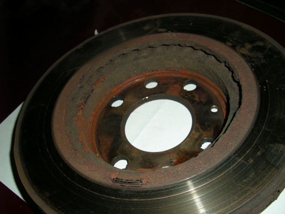

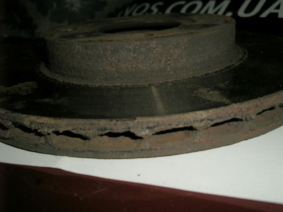

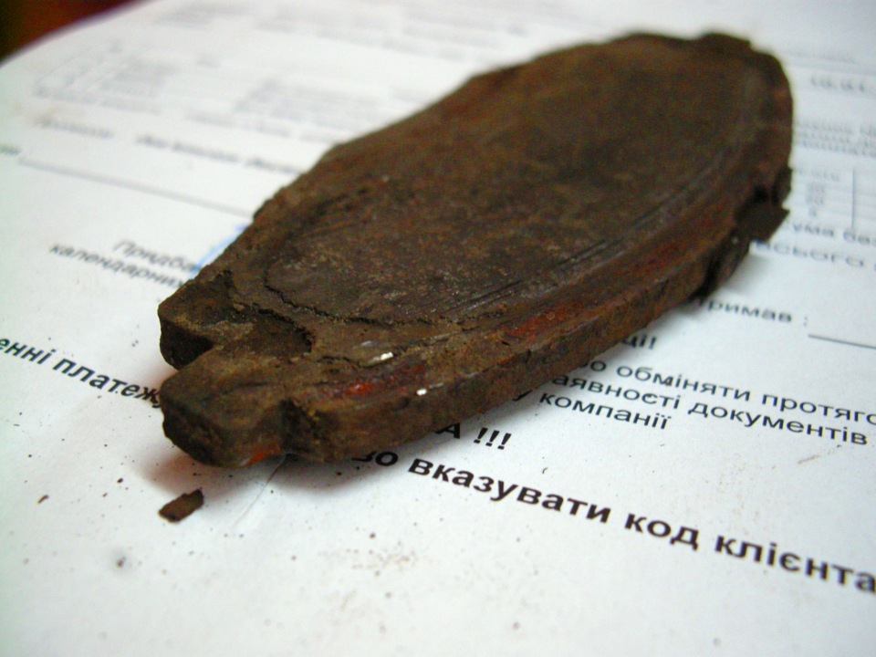

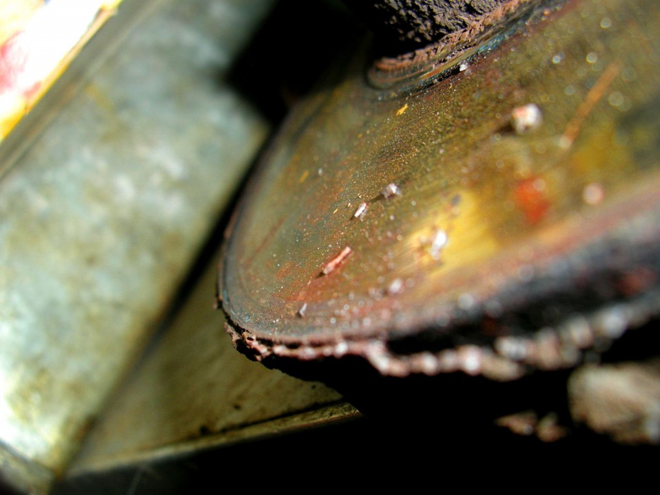

Ездил,катался,всю стипендию отдавал на заправку и горя не знал. Пока не стали работать хуже тормоза. Ну как хуже,сначала начала педаль уходить в пол, потом при торможении на скоростях за 100 появилось биение, потом биение начало проявляться уже и при меньших скоростях (около 60).  Когда переобувался на зиму - полез смотреть что же там. А там колодок не было совсем, диски прохудились до 15мм (при норме в 17) и образовался буртик приличный.

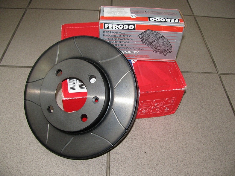

Был немного в шоке от увиденного.  Юношеский максимализм и детство прошедешее в играх типа Ubderground и фильмах Форсаж,дали о себе знать,тормоза были куплены соответствующие.
Brembo MAX + Ferodo Premiere
Впечатления после 4х лет и 100тыс пробега
Да,выглядят эффектно, на том все прелести закончились.
Эффективнее относительно стока они немного, процентов 10-20% максимум.
Жрут колодки нереально, каждый год нужен нвоый комплект колодок. При этом мягкие колодки сжираются еще быстрее (Frixa S1 сожрали за 6мес), Ferodo  - жесткие, жрали диск
Чувствуется вибрация на педали при торможении (от канавок)
Что хорошего - за 4 года износились всего лишь на 0,7мм, и то в паре с Феродо. В паре Frixa, TRW, Brembo  - всё было гуд

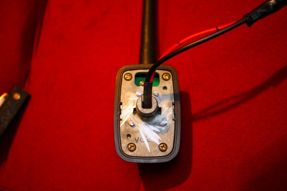

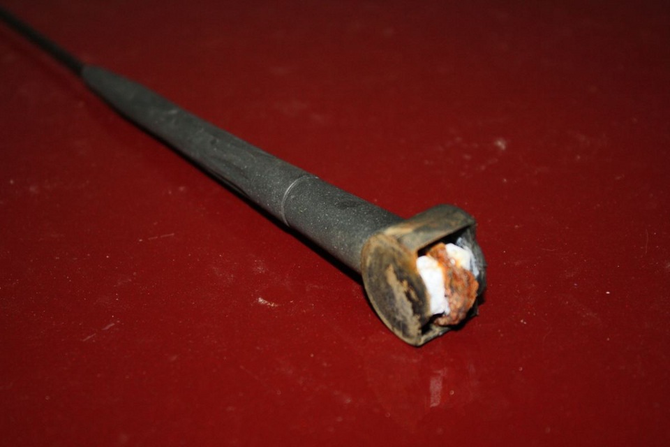

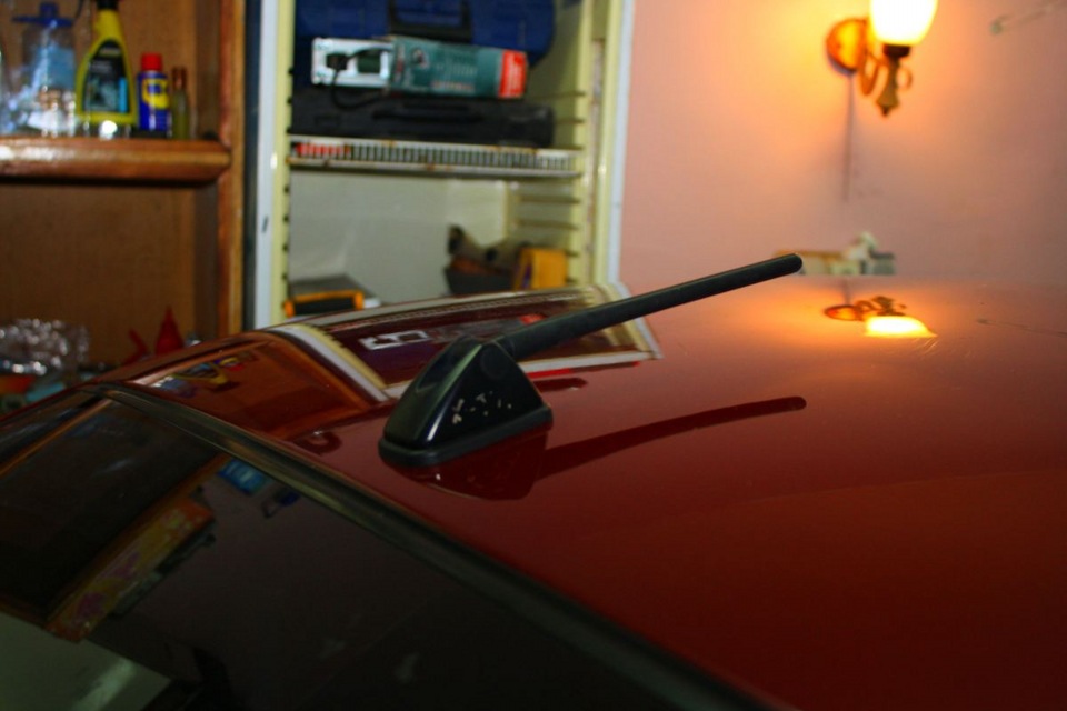

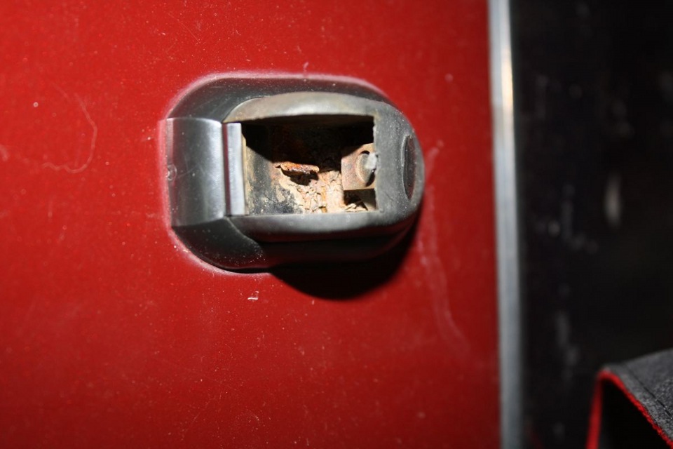

Если у Вас Ланос и перестала регулироваться антенна (да-да,она меняет положение), то готовьтесь  к тому что скоро она может отделится от Вашего авто)

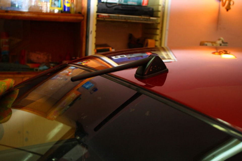

"Пошуршав" по  форуму приобрел отличную замену у Димы respons11. Активная антенна от Nissan X-Trail (такие же стоят на Лансер Х и субару тех же годов)

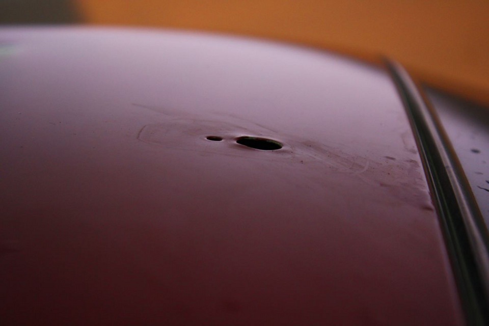

Снял, козырьки, ручки, стойки, плафон и вообще все что могло мешать отогнуть оббивку крыши. Снял антенну

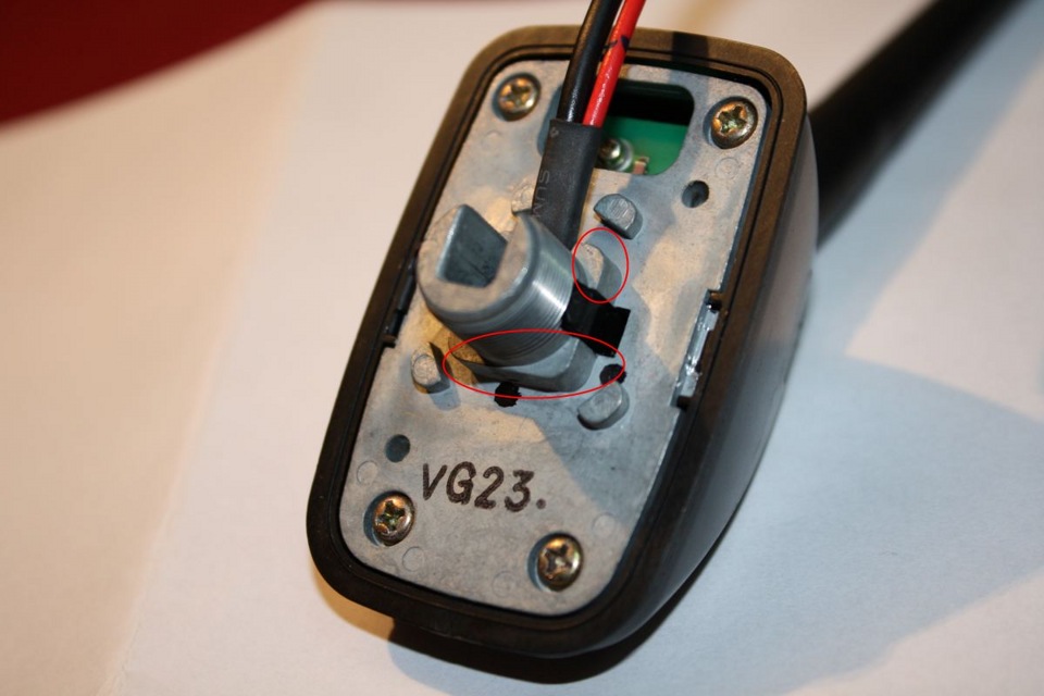

Установить новую антенну, нам помешают 4 штырька, что на фото

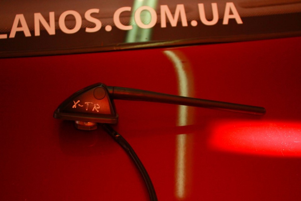

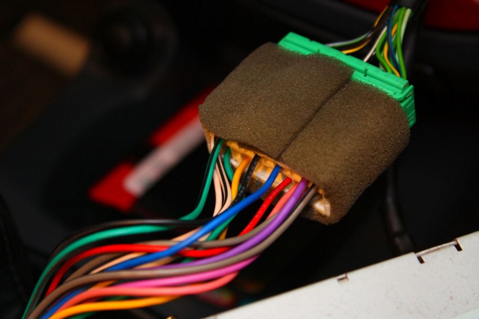

Далее все просто, припаиваю сигнальный кабель к тому что уже протянут по машине, и протягиваю по стойке и под торпедой кабель для +12в.
+12 взял от магнитолы. У большинства магнитол это синий провод.
Общий вид
