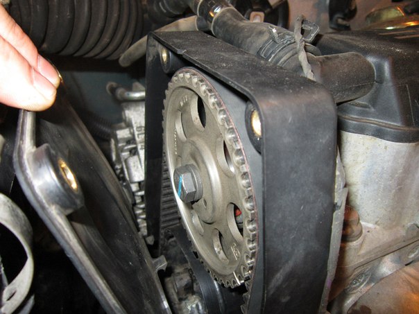

Кто знает, кто сталкивался, посмотрите на фото и скажите, ремень ГРМ нормально расположен, так должно быть, на нем можно ездить или нужно как-то это исправить?

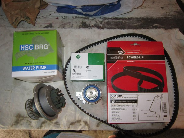

Ремень Gates, помпа Корейская, ролик INA, шестерня на распредвале и шестерня на коленвале - норм.

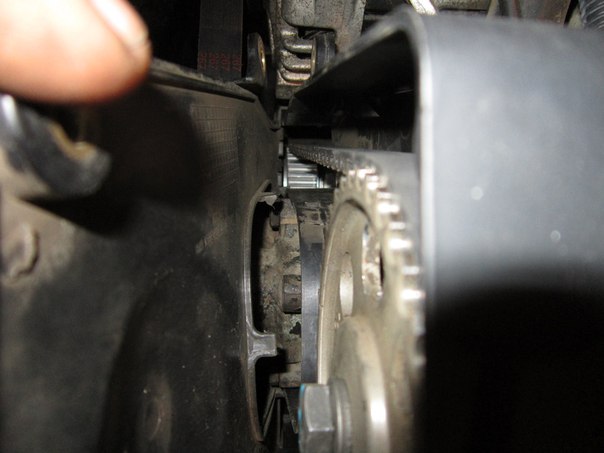

После установки всех деталей и запуска двигателя ремень сполз к двигателю на 2-2.5 мм, тоже самое наблюдается и на шестерне коленвала. Зубья от воздушного на 2-2.5 мм видны. На помпе, как видно на фото. ремень также сполз, но его держит внутренний борт шестерни помпы. На старом, точно не скажу, но такого отклонения не наблюдалось, а точнее я не особо обращал внимание.
Ремень к защите не достает. После обнаружения данного явления двигатель еще дважды заводился, "газовали", ремень больше не смещался.
Скажите, это нормально, следует мне волноваться?

А что тебя там пугает?? ремень нормально стоит на своем месте..

Нормально стоит, а ты хотел чтобы он на самом краю шестерни был? Ремень напрявляет помпа. Вот смотри на мои фотки, ракурс немного не тот, но все видно.

Не очень нормально.... дело в ремне, пробуй менять на другой.

Ну если ремень Гейтс оригинальный, то вряд ли в нем проблема. А вот бренд "помпа Корейская" может вызывать сомнения.
Это я так написал корейская, на самом деле бренд HSC

Вроде набор запчастей правильный.
Но у меня коробка с ремнем немного не такая, но я брал около 2 лет назад. У них тогда только поменялась защитная голограмма.

Спасибо. У меня помпа новая, ничего странного по контуру не заметил. Блок чистил, такая привычка, чтоб все было чистое)))

Это норма. Уже не один ремень на ланосе поменял. Причем на разных машинах. У всех так. Кстати на тазиках наоборот, сползает от двигателя.
Менял ремень ГРМ на оригинал, такого не было, стал ровно на своё (заводское) место.

На 2109 точно также было, два раза рвался ремень, заменил помпу, ролик все стало на место, недевно продлевал доверенность на девятку,,,,,прошло 8 лет у хозяина нет проблем))) тфу 3 раза))
