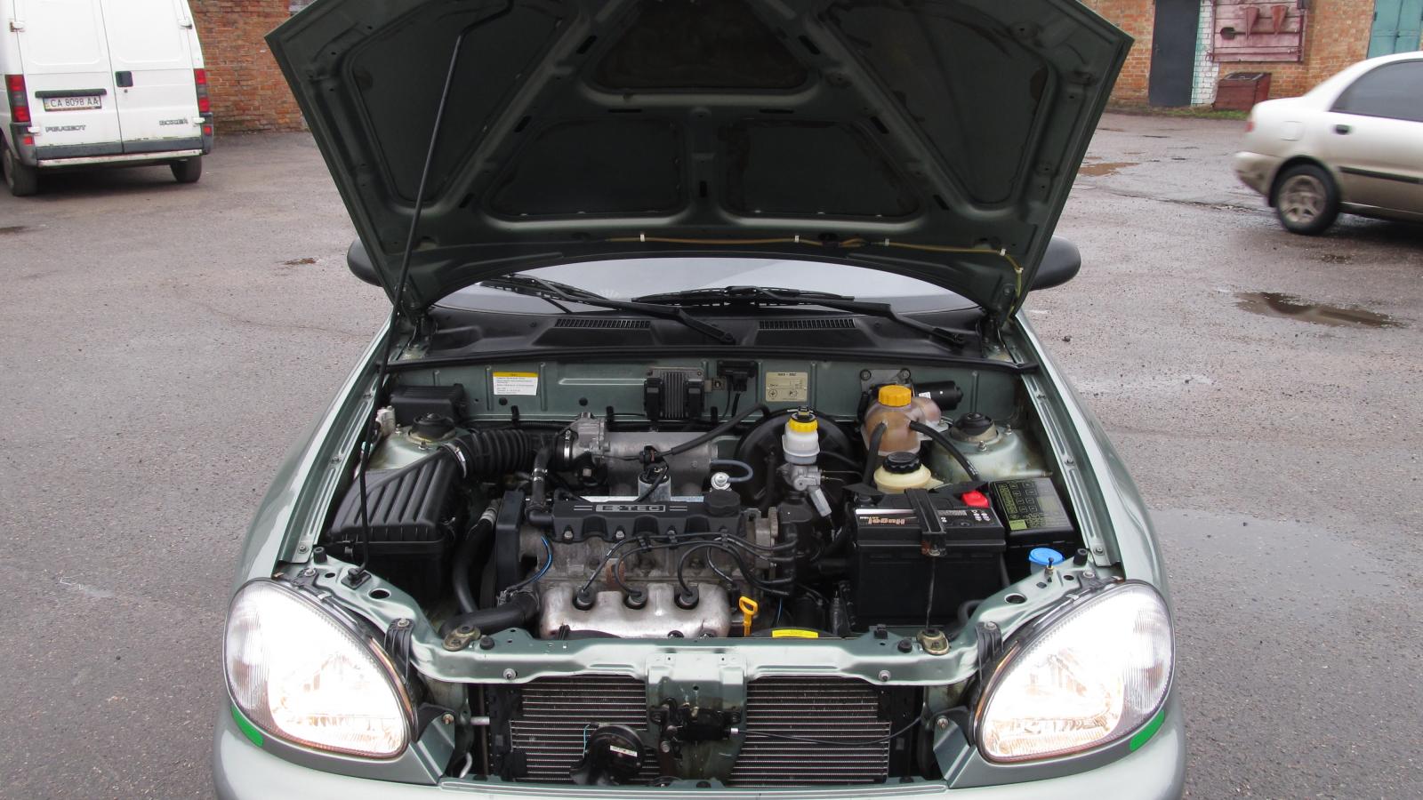

Кстати - да, не знаю как на МР-140 (К ТС - КАКОЙ МОЗГ НА АВТО) , а на поляках 2 датчика температуры - один на приборку, второй на управление. Второй и может  барахлить, но его диагномтика  покажет в умелых руках.
Датчик коленвала тут не при делах, он не может "плохо работать". Он даёт "цифру", грубо говоря (импульс). Если перестал давать, то мотор встанет до остывания.
https://lanos.com.ua/topic/89854-problemy-s-rabotoy-dvigatelya/#findComment-1996914
точь в точь)
