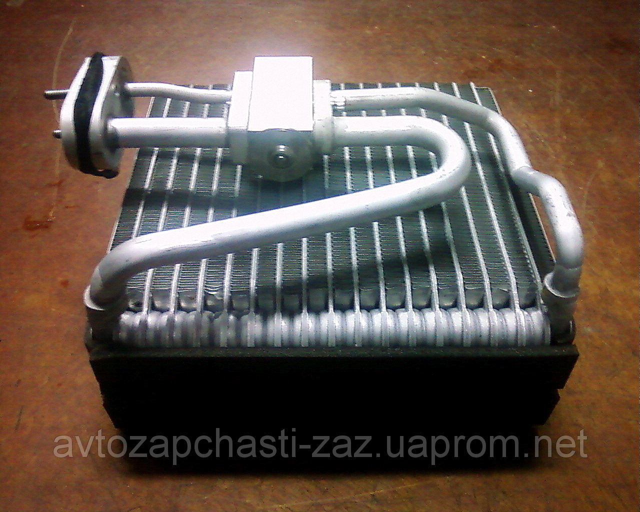

может трв заклинил.
А Вы уверены, что в ланосах есть терморегулирующий вентиль?
https://lanos.com.ua/topic/89798-ne-holodit-konditsioner/#findComment-1994668
117027010_w640_h640_foto_0065.jpg сверху на фото
https://lanos.com.ua/topic/89798-ne-holodit-konditsioner/#findComment-1994677
У меня подобное было. Установил кондер, заправили, запустили а температура ниже +12 не падает. Спец сразу сказал что накрылся перепускной(регулировочный) клапан в компрессоре. Заказали новый, заменили и задул +7 .
https://lanos.com.ua/topic/89798-ne-holodit-konditsioner/#findComment-1994696
есть конечно. обороты компрессора не постоянные же.

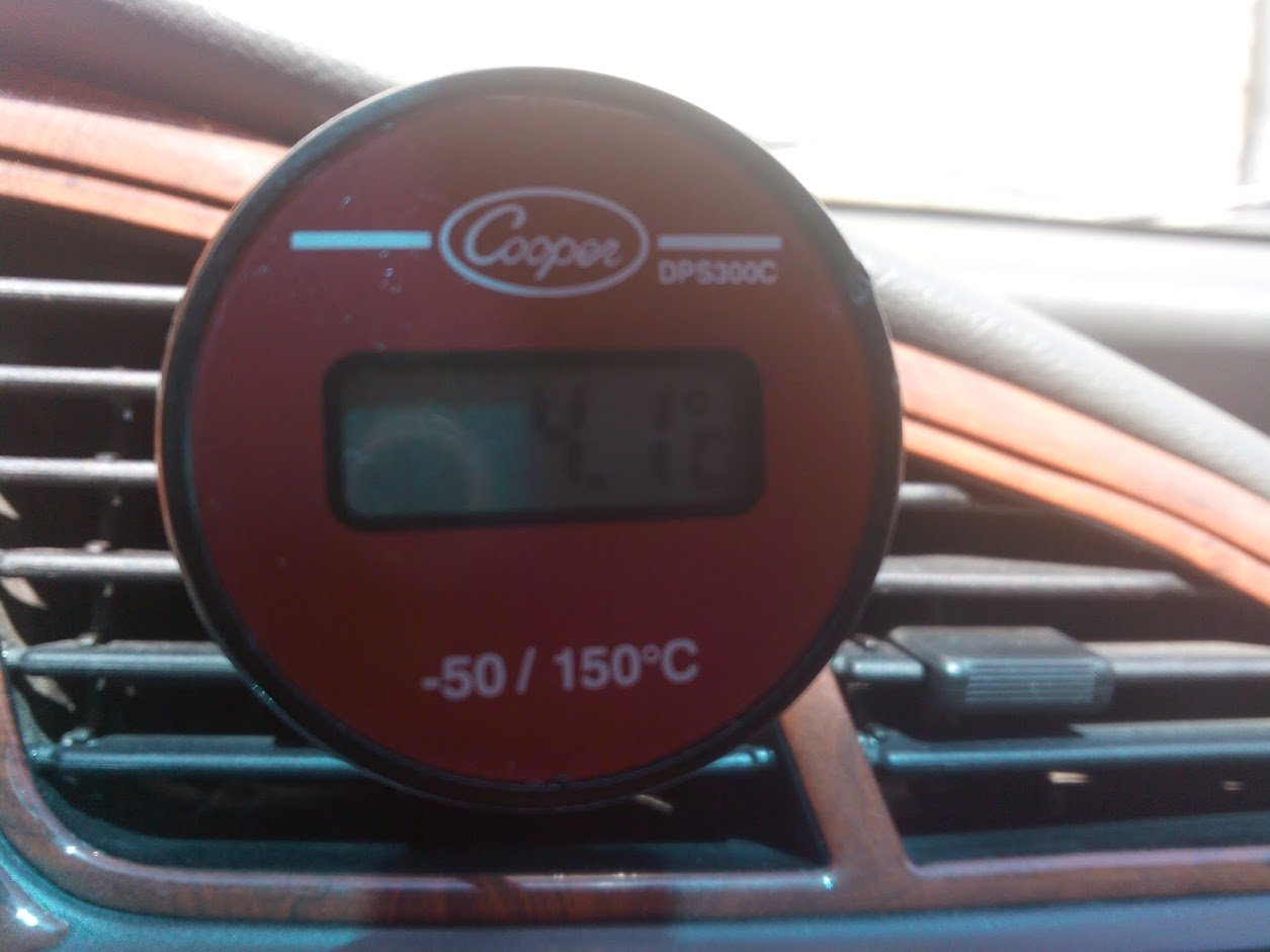

вот мой замер на холостых, может пригодится.....
отобрал у кондиционрещиков их проф термометр специально для этих замеров:
Спасибо, не знал.
