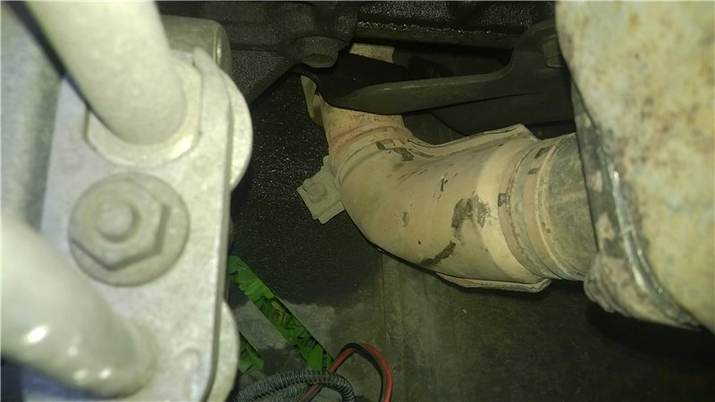

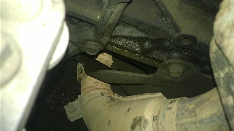

Помогите решить проблему. У меня ланос 1.6 2004 г.в.   Течет поддон. Менял прокладку раза три.  По началу оригинальная без герметика потом с герметиком (викторейнс) потом менял болты. Короче потеет и так противно возле выхлопной (вонь замучала) + есть пятно на защите.   Так как машина бу уже начал грешить мол у меня железный поддон  может купить алюминиевый?  Может кто-то сталкивался???

Можливо піддон у місці прилягання деформований, через це нічого і не помагає.

Любая прокладка начнет со временем "потеть", если поддон железный!
Поставь его на герметик, без прокладок, и будет тебе счастье!
Пы.Сы. проверенно на личном опыте.
+1

у меня Сенс. Тоже мучался с этим. На оф. СТО два года назад поставили прокладку на герметик. Со временем начало течь. Месяц назад поставил просто на герметик без прокладки. Пока сухо. Буду наблюдать... Ставил на такой герметик
