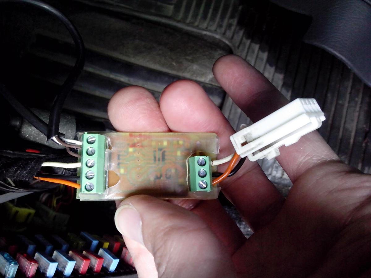

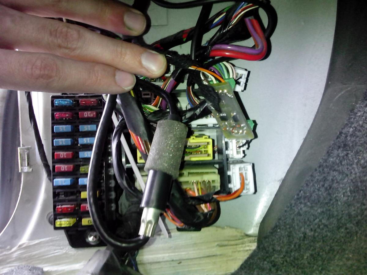

место установки в Ланос (за крышкой защиты под левой ногой водителя:(
подключенный диммер выглядит так (термоусадка защищает сторону с контактами, поэтому на лицевой стороне неважно насколько ровно она легла)
