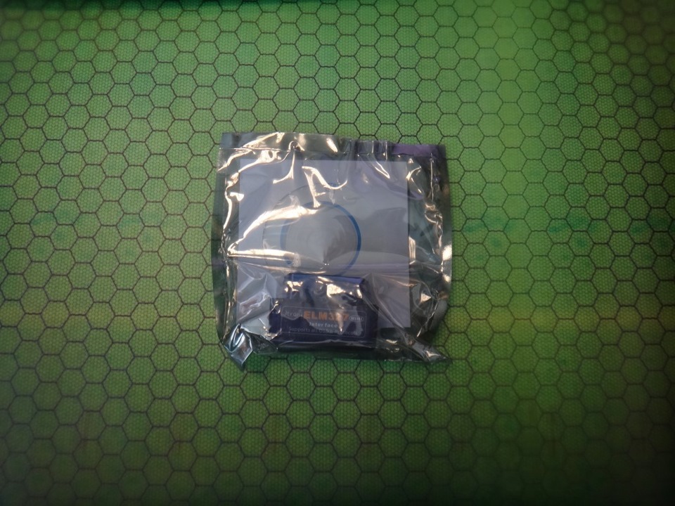

Через 10 дней пришла посылка мне в ящик, я думал придется идти на почту, но почтальон сделал все за меня.

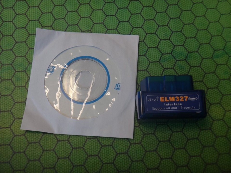

Внутри мини диск с программным обеспечением и сам сканер.

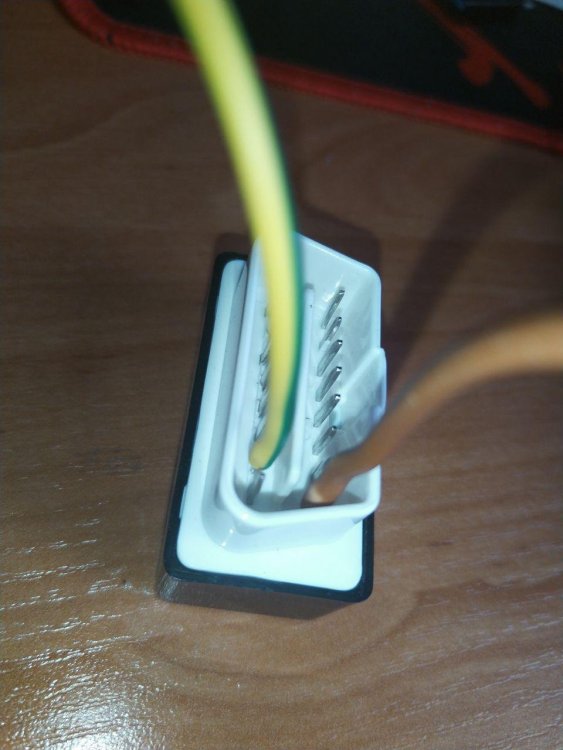

Подниму тему, сейчас стоит вопрос покупки сканера ODB на сенс 2006 года с первым поколением ODB (GM12). На разных сайтах пишут, по разному, одни пишут, что сканер ELM327 можно подключить через переходник Odb- odb 2, другие пишут, что он не будет работать т.к. распиновка другая, третьи пишут, что вообще можно взять ODB 2 и подключить по схеме (картинки во вложении) к ODB 1 и поставить приложение не torque, а OpenDiag и всё будет работать, наверняка тут кто-то сталкивался и есть решение.
https://lanos.com.ua/topic/89387-kak-ya-chek-endzhain-udalyal-ili-nebolshoy-obzor-obd/#findComment-2235732
У меня Микас 7,6 покупал
 и  (обязательно версия 1,5 ведь 2,1 не подходит,проверено). Подключено по схеме выше, на елемке кнопка питания потому и не высовываю. На телефоне стоит torque и OpenDiag .  С torque нужно помучатся с настройками а OpenDiag нечего делать не нужно.

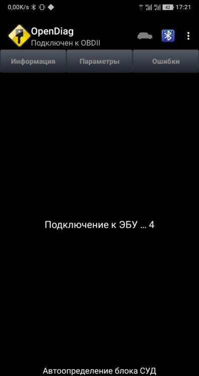

Раз уж начал писать в этой теме, то продолжу, надеюсь модеры не против. Итак приехал Nexpeak nx101, подключил, установил на телефон OpenDiagи, завёл машину, запустил прогу, прога начала что-то сканировать и застопорилась на "Подключение к ЭБУ ... 4" подождал с полминуты, ничего не происходит. Теперь вопрос - кто-то сталкивался с подобной проблемой? как быть, что не так?
https://lanos.com.ua/topic/89387-kak-ya-chek-endzhain-udalyal-ili-nebolshoy-obzor-obd/#findComment-2237045
Разобрался, вручную выставил версию ЭБУ и всё заработало

 а белыеи конекторы где брали, для изоляции контактов?
https://lanos.com.ua/topic/89387-kak-ya-chek-endzhain-udalyal-ili-nebolshoy-obzor-obd/#findComment-2237131
2 часа назад, vrate сказал:
Да собственно пока что собрал на коленке , провода просто вставил в коннектор, а с другой стороны зачистил и вставил в сенса(см фото), кстати схема показана не совсем верно, 16й пин нужно подключать с краю колодки.
