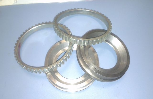

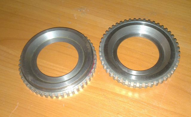

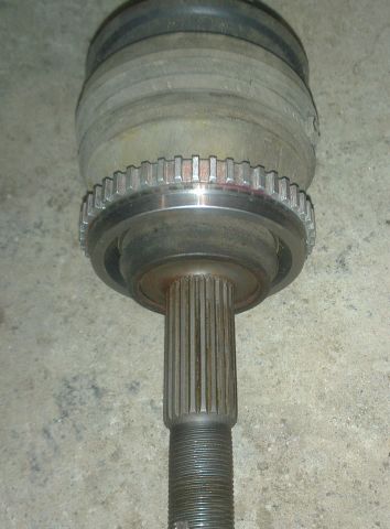

Многие задумывались о том, как установить АБС на сенс. Ведь на Сенсе с завода стоят гранаты от Таврии, а у них нет посадочного места для венца АБС. Есть один пример установки - у Корсара. Но с заменой КПП. Меня этот вариант не устраивал. Поиски ШРУСов, которые имели хотя бы цилиндрическую поверхность и становились взамен таврическим ни к чему не привели. Идея сварки тоже как-то не сильно вдохновляла. В итоге решение было найдено и успешно воплощено в жизнь. С минимальными затратами. Все что необходимо - немного самого черного в мире железа и токарный станок. Вот что получилось:
Устанавливается венец вместо родного жестяного пыльника.

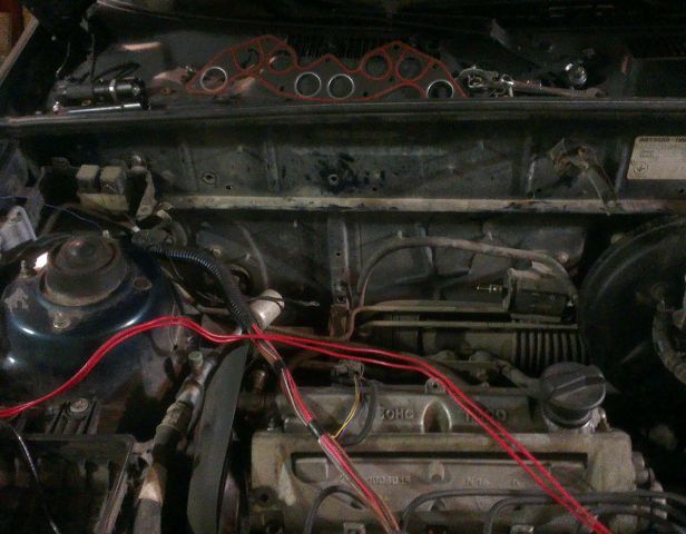

Описывать весь процесс установки не вижу смысла, все так же как и на Ланос. За исключением очень ограниченного пространства сзади двигателя мемз. Я установку АБС совместил с промывкой форсунок и заменой прокладки под коллекторами. В связи с чем работать быловполне удобно.

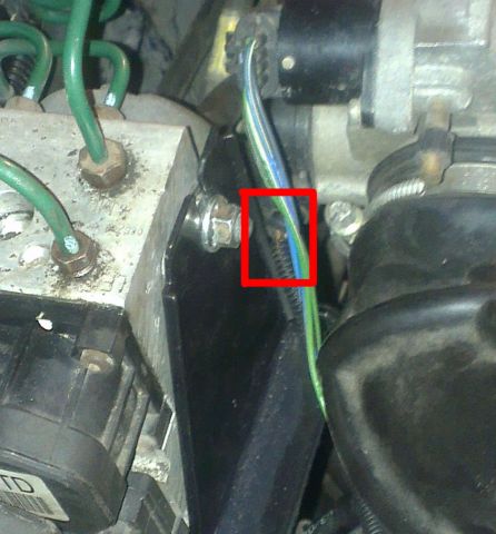

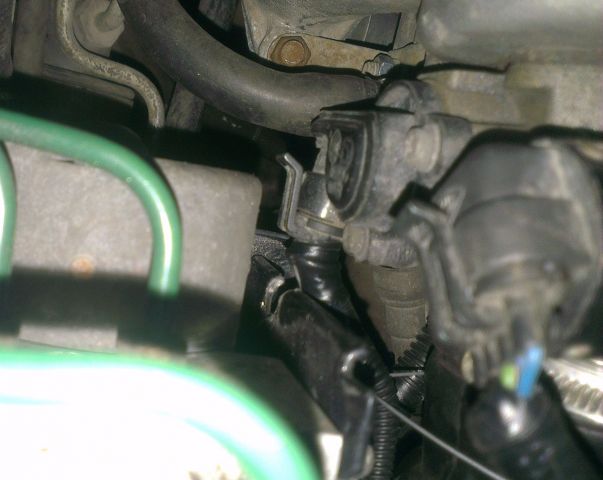

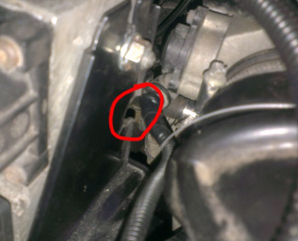

Еще одни грабли, на которые наступил - надо дорабатывать кронштейн. В идеале перед установкой высверлить точки сварки  П-образной части к основанию и переварить ближе к правому крылу. Иначе под нагрузкой двигатель смещается и ДПДЗ упирается в кронштейн
Мне же пришлось пилить кронштейн на месте
Полегчало, но зазор между самим ДПДЗ и блоком АБС не тау уж и велик. Мое мнение - лучше заранее переварить кронштейн

В смысле? Все вместе или доработка гранат?
Комплектующие собирались давно, цены не актуальны. Все вместе обошлось до 2000 грн, может немного меньше. Это с новыми передними датчиками оригинал и новыми кронштейнами датчиков и венцами.
Доработка гранат - бесплатно, ибо точил сам. Стоимость венцов была около 35 грн штука плюс доставка.
