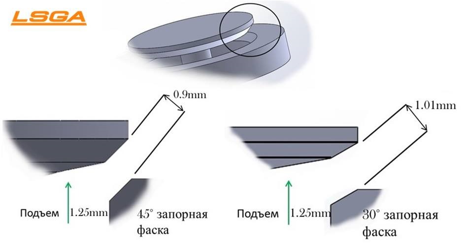

В 27.04.2015 в 17:55, Quantum сказал:
Большие клапана не поставить,там места нет совсем.
но возможно есть клапана с другим углом
соответственно надо будет и фаску перетачивать.
https://lanos.com.ua/topic/89200-dorabotka-gtsb/#findComment-2150307
В 25.01.2017 в 21:28, Musicmaestro сказал:
Это завод, выпуская "ширпотреб" или "массовку" и, естественно, не заморачиваясь, делает на седле всего одну фаску (запорную). Гораздо лучше наполнение цилиндров, когда делаются на седле три фаски: 30 град., 45 град.(запорная) и 60 град. Дело в том, в клапанной щели, особенно, в тот момент, когда клапан ещё открыт на малую величину, скорость потока может достигать порядка 280 м/сек ! А-ну ка вспомните школьную арифметику и переведите м/сек в км/час- выйдет, если не ошибаюсь, что-то около 1000 км/час !!! Это скорость движения реактивного самолёта !!!  Естественно. что при такой скорости и сопротивление будет соответственным. А если оптимизировать геометрию клапана и фаски, то сопротивление потоку смеси ощутимо уменьшится, а наполняемость - увеличится, и тоже ощутимо.  В первую очередь - механическое усовершенствование деталей двигателя, а уже потом - "чипование" и тому подобное.
