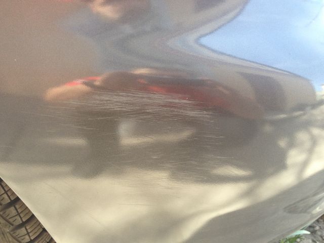

Всем привет!
Почему то не нашел на форуме ответа, хотя на мой взгляд тема весьма актуальная.
Как бы аккуратно мы не ездили рано или поздно на бампере тем или иным путем появляются неглубокие царапины или потертости! В целом особо не мешают, но все же глаз режут!
Полировать их до состояния тестикул кота - смысла нет! А вот привести в божеский вид - хотелось бы.
Слышал что есть в автомагазинах какието "пасты" - типа на тряпочку намазал - протер и все.
Спрашивать у продавца безсмысленно - ему абы продать! Да и покупать 5 разных паст для експериментов не охота!
Потому - может кто уже сталкивался и может что подсказать? Если не посоветовать так хотябы предупредить что бы не покупать ту или иную пасту.
Пример царапок на фото

Я брал Tempo. Проверял у себя и у машины сестры - легкие следы от ключей или замков на куртке убирает. А тут я вижу даже примято. не уверен что поможет.

Это не примято! Это я там в отражении :)

Да, тут 2500 будет получше. Нет, можно взять и крупный абразив и дело пойдет быстро, но тогда затерев крупные царапины получишь кучу мелких. Лучше уж сразу потеть на мелком абразиве. А вообще даже не так - царапины ногтем ощущаются ? Если да - тогда просто забей ибо это уже профиль малярки

Ребят! Я же не пакемон.
Я прекрасно понимаю процесс полировки, состояние исходника и возможный результат!
Однако следует понимать, что я не жду сказочных результатов! И мне, как уже было сказано выше, ненужно зеркало.
Нужно просто и непринужденно чем то политрнуть что бы было "не так видно". Понятно что если посомтреть внимательно то все будет видно!
Но задача то как раз - сделать что бы не бросалось в глаза. У меня весьма простое отношение к авто. Оно должно выглядеть опрятно а не сверкать как звезды.
