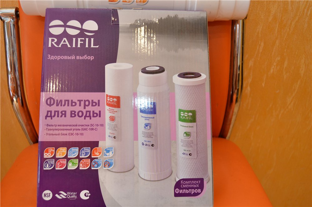

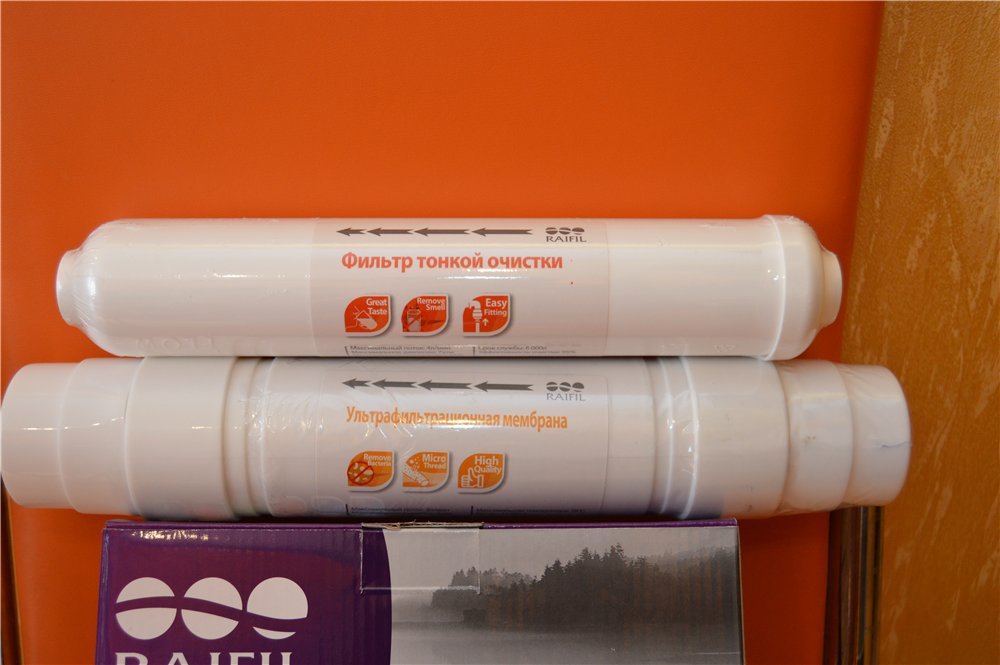

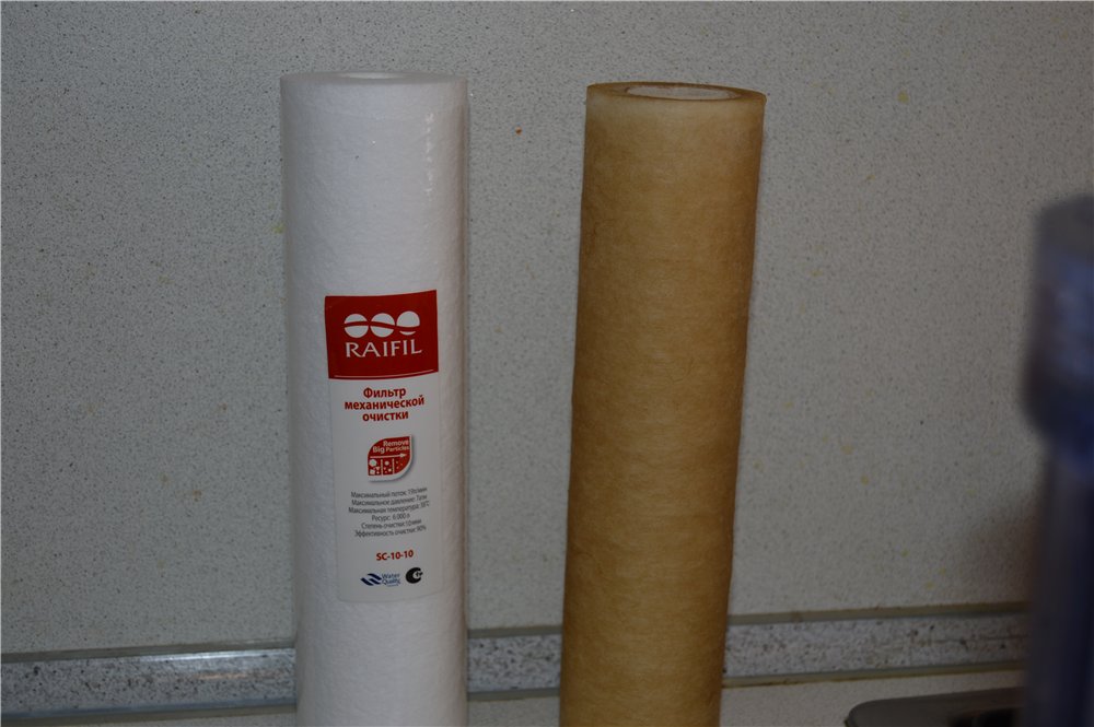

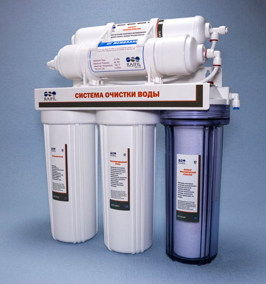

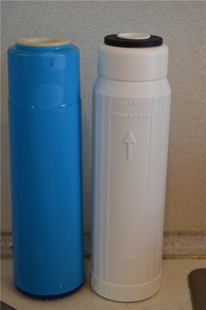

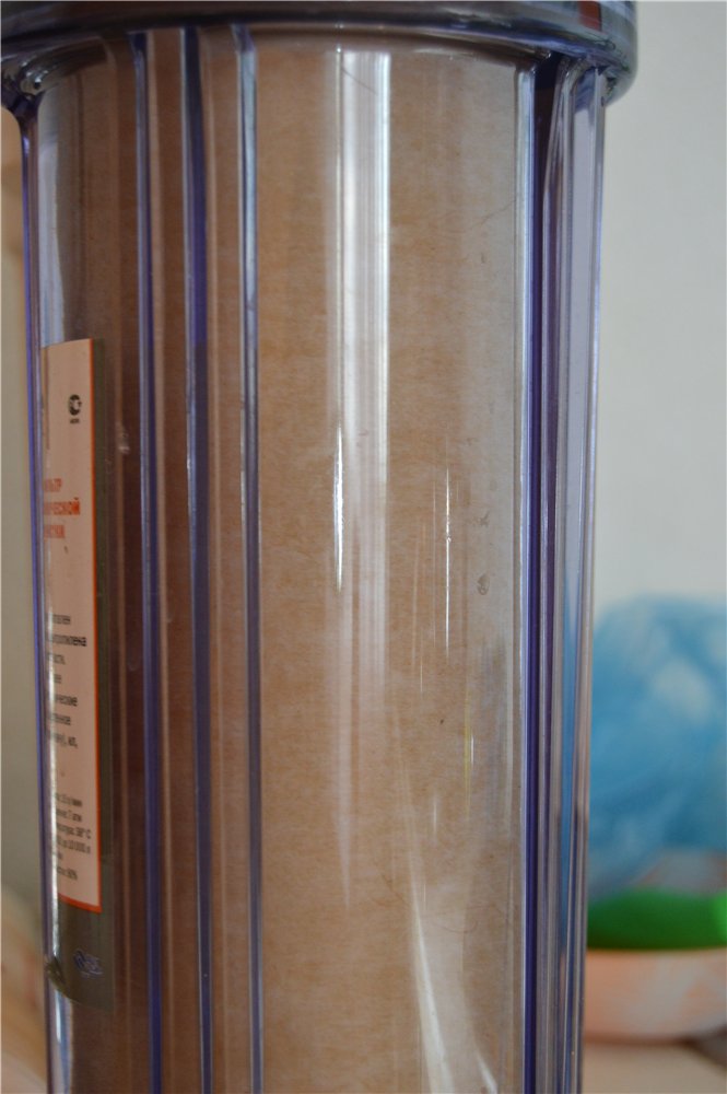

Уже полтора года пользуюсь фильтром для воды.
Наконец то, после очередной замене фильтра грубой очистки (предочистки) решил поделиться ощущениями от водопроводной воды.
Первая ступень очистки после 5 мес.
В теме предлагаю делиться впечатлениями о фильтрах, картриджах и.т.д.
У меня вопрос стал о замене картриджей и в наше время найти оригинальные Raifil (моя система) не реально.
Потому взял украинского производства, буду наблюдать.
У тебя оооочень хорошая вода на входе. Буду свой менять - сфоткаю.
Кстати, я веду учёт не временем, а объёмом.
