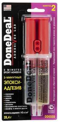

Я разобрал и залил эпоксидный клей 2 компонентный для пластика
Что то из этой серий
4 года держит
https://lanos.com.ua/topic/88839-polomal-zerkalo-mozhet-u-kogo-zavalyalos/#findComment-1964560
Я тоже разобрал и сам разлом заклеил клеем Done Deal, изнутри впаял сеточку которой бампера паяют, а снаружи приколхозил металлическую пластинку на саморезы. Поставил и поехал - буду наблюдать :)
