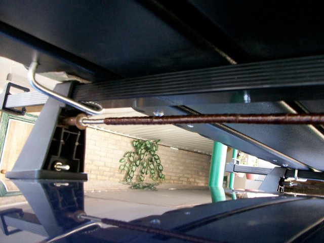

Отпишусь о своем опыте по  созданию, точнее переделке багажника на крышу. Мы увлекаемся автотуризмом, поэтому был приобретен аэробокс для перевозки вещей. Соответственно понадобился багажник. Как-то по случаю был приобретен багажник на крышу универсальный (для автомобилей с гладкой крышей).
попался он мне за копейки, что-то около 100 грн. Самый простой  и дешевый вариант для гладкой крыши.
Когда изучал цены на багажники понял что нормальный багажник именно для Ланоса, будет стоить намного дороже.   Поставил я его на свой автомобиль  :an:, понял что хлипковата конструкция. Как не затягиваешь винты, а перекладины шатаются, и опоры все норовят разъехаться в разные стороны. За одной опорой в качестве ограничителя даже пришлось изоленты наматать.
Поездил с ним пару дней, снял  - не потерял и то хорошо.   Думал когда поставлю аэробокс и конструкция станет единой, стоять багажник с боксом будут жестче.
После покупки аэробокса, сразу ходовые испытания - дорога домой 60 км.  Установил его на автомобиль, закрепил и в путь, через первых пару км проверка  :bu:  :bu:   Упоры разъезжаются, зацепы не держаться за крышу. Затянул все до одури и поехал домой.   В принципе багажник свою функцию выполнил, 60 км на скорости 80-90 км/ч. Но чувства спокойствия и уверенности нет.   Походил я возле него дома - решил что срочно нужно его модернизировать.

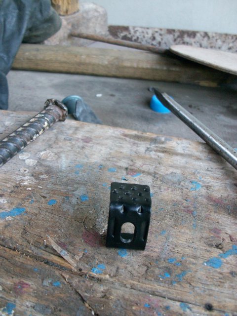

Проблема слабой устойчивости багажника вызвана тем, что сами перекладины ламинированны, точнее закрыты пленкой типа термоусадки, а стойки фиксируются при помощи винта и вот такой пластины на которой есть небольшие пупырышки для фиксации на перекладине
Но эти пупырышки не могут надежно зафиксировать опору  на перекладине, и она скользит.

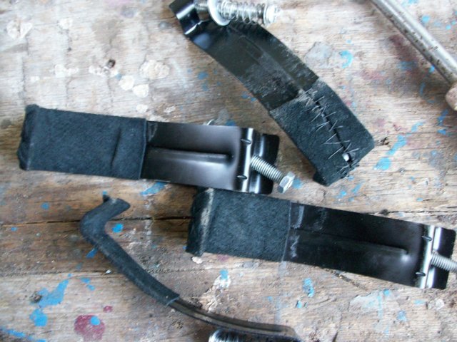

Итак, прежде всего обшил кожей зацепы, что-бы не повредить ЛКП, при первом испытании ставил полосочки резины, но с резинками тяжеловато затягивать винты.

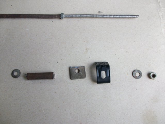

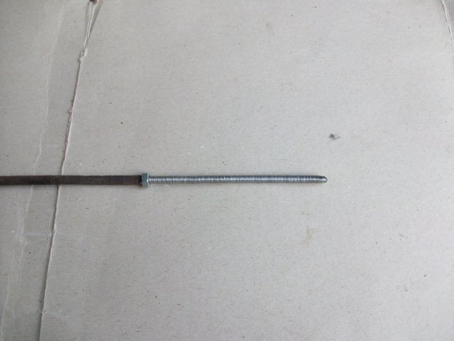

Нашел в хозяйство длинный прут 6 мм, два куска по метру. На рынке продаются шпильки, красивые блестящие, но у нас я нашел их только длиной 60 см., а мне надо метр, поэтому делал все сам.   С двух сторон  прута нарезал резьбу, по 12 сантиметров.
Приготовил следующий набор деталей, который по моему мнению, позволит стянуть противоположные стойки, и жесток зафиксировать их на перекладине.
Слева как было, точнее как раньше фиксировалась стойка на перекладине, справа как делал я.

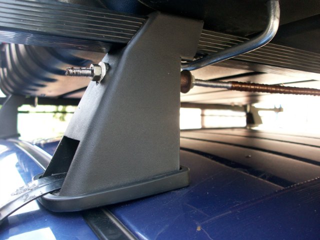

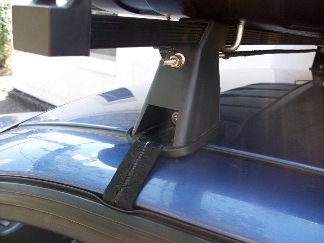

Смысл механизма в чем: длинная шпилька имеет с двух сторон резьбу. Она соединяет опоры с противоположной стороны крыши. Гайками стягиваю стойки до нужного момента, затем изнутри дополнительно фиксирую гайками ту самую пластинку с пупырышками.
В результате багажник с аэробоксом стоят очень жестко на крыше. Я раскачал машину за аэробокс, багажник даже не шелохнулся.
Тем у кого хорошие фирменные багажники эта тема будет не интересна, а вот обладатели бюджетных вариантов, вполне ее могут применить на практике.
