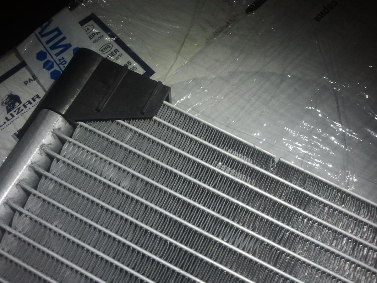

Доброго времени суток.
Купил на центр газ запчасть радиатор кондиционера с осушителем ЛУЗАР.
Но как по мне он какойто странный, на самом верхнем ребре имеется какая то прорезь.
Зашел на сайт магазина, на фото у них тоже есть эта прорезь. Такое ощущение, что фрион тупо через нее уйдет и все.
Кто нибудь сталкивался с этим? Оно так и надо или нет?

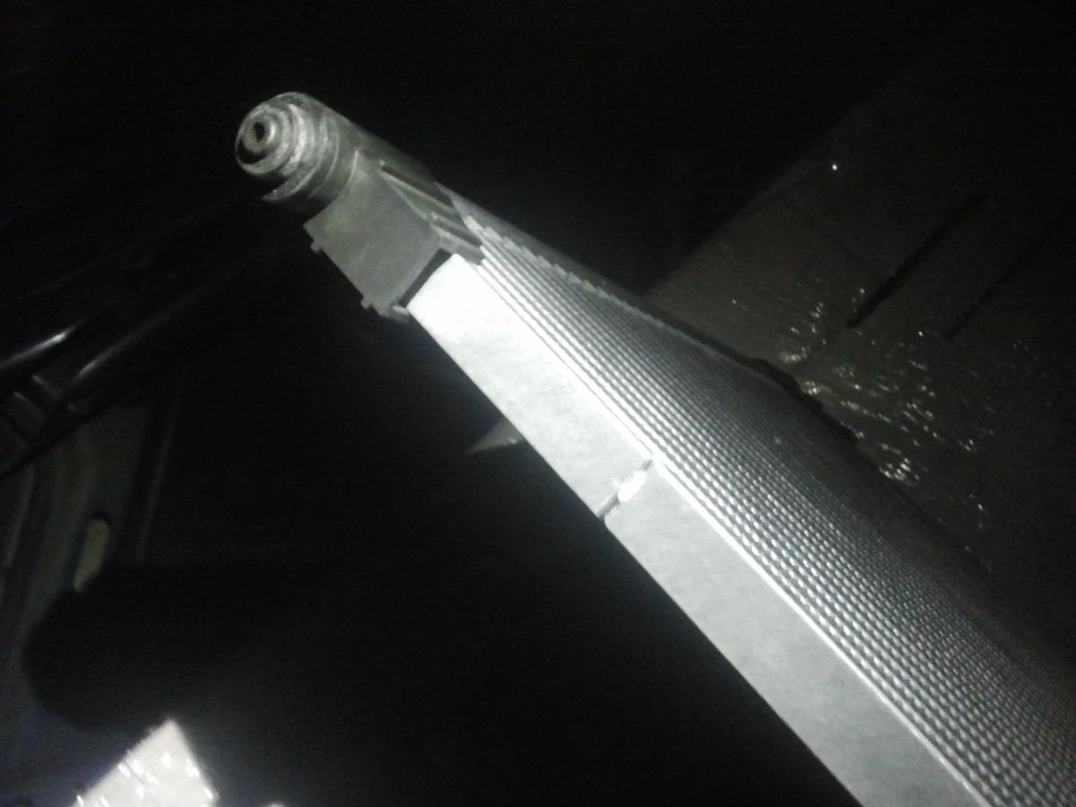

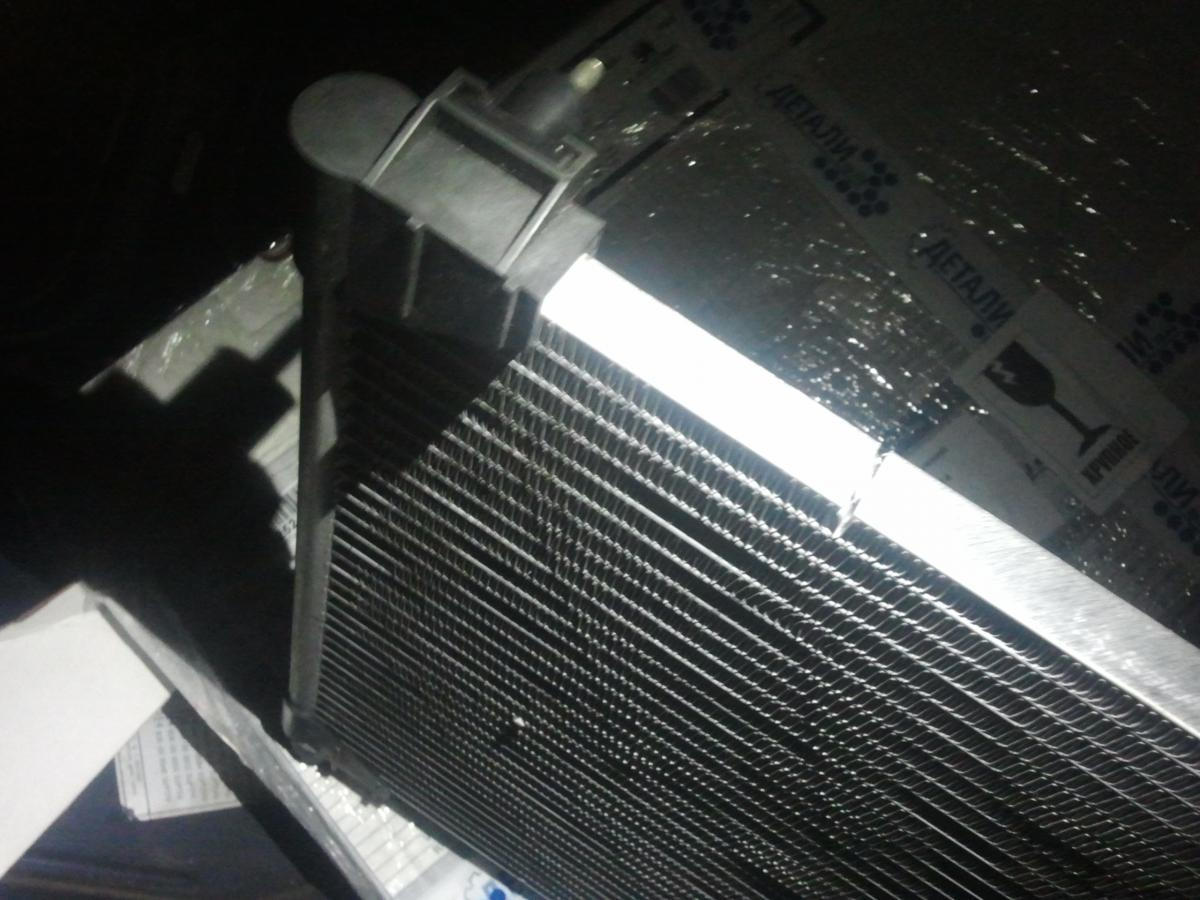

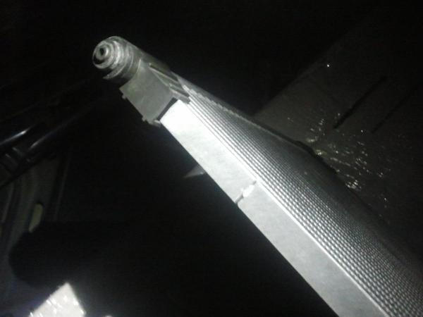

Оказалось паралельно верхней, есть прорезь и в нижней планке. на фото все видно.
https://lanos.com.ua/topic/88516-strannyy-radiator-konditsionera/#findComment-1952144

Не переживайте. Я когда ставил себе кондёр, тоже взял  радиатор лузаровский как на фото. Когда увидел такие прорези то был озадачен и подумал что это брак. Звонил на фирму где покупал, там сказали что так сделано с завода специально. Типа верхняя и нижняя планка страдает больше всего и завод решил вот таким образом убрать проблему. Если снять пластиковые боковушки, то увидите что верхняя и нижняя планка с пропилами заглушены, через них ничего не циркулирует.
Вот уже 2 года катаюсь с таким радиатором и никаких проблем...... тьфу тьфу тьфу :) Так что ставьте и не переживайте.
