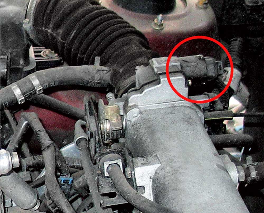

Вот такое пока нашёл !!!
крутяк ?!!!!!!!

А теперь представь, что творится в дроссельном узле и системе вентиляции картера при поездках в 5-8 км и такой погоде. Температура от +2*С до -3*С и влажность около 95% способствует образованию эмульсии во всех закутках, на датчиках. Влага не успевает испаряться и за ночь замерзает, закупоривая дренажи и калиброванные отверстия, блокирует датчики и исполнительные механизмы смесеобразования. В этих условиях ЭБУ находит единственно верный способ не заглохнуть - багатит смесь. Вопросы?
Ты читать умеешь?
На снимках только то, что видно... а куда ты добраться не смог?

что такое РХХ ?
Регулятор холостого хода
Подробнее про чистку:
https://lanos.com.ua/topic/88126-16-l-na-100-km-po-gorodu/page/3/#findComment-1938635
смотрел. я его ещё года три назад чистил, в этот раз буду менять!

странно что эмульсия прет в канала вентиляции картера...у тебя на щупе масляном нету емульсии? или открой крышку залива масла и посмотри внутрь нету там белой емульсии?

есть такое !!!

это вода...( при смешивании с маслом получам эмульсию. у меня такого нету, даже зимой, и вообще никогда не видел. слава богу. возможно антифриз попадает в масло. еще посмотри в расширительный бачек ОЖ - там может быть пленка масляная (на холодном двигателе) или таже емульсия или жирные стенки бачка - то однозначно антифриз подтекает (если он просто покрыт коричневым слоем не жирным это может быть ржавчина от паленого антифриза, у меня только такое, это не особо страшно) но у тебя и так ясно что есть проблема -вода в картере, или есть или была.

Давай дружище срочно к мотористу толковому! Иначе встрянешь на серьезное бабло! У тебя тосол в масле!

Так у тебя на щупе эмульсия,или только под крышкой? Если только под крышкой,то забей.Ни к какому мотористу ехать не нужно.Смотри пост выше.
А зачем менять Рхх? Наблюдай за ним хотя бы раз в год.

Читай темы, типо "масляная эмульсия под крышкой залива масла" как правило это происходит из-за коротких пробегов (движок не успивает разогреваться) и скоплением конденсата каторый в свою очередь смешивается с маслом. При хорошем пробеге (уменя это 100км без остановки
) и прогреве вся эта хня исчезает(просушивается)
https://lanos.com.ua/topic/88126-16-l-na-100-km-po-gorodu/page/3/#findComment-1938972
У меня тоже зимой всегда майонез в крышке. Но в дросселе небыло никогда, тем более в таком виде как у топикстартера. К мотористу.
