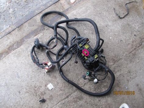

Куплю фишку для реле в подкапотный блок предохранителей, на фото желтого цвета обведена фиолетовым. Связь через личку или по тел. 0679774654, Даниил, Львов.

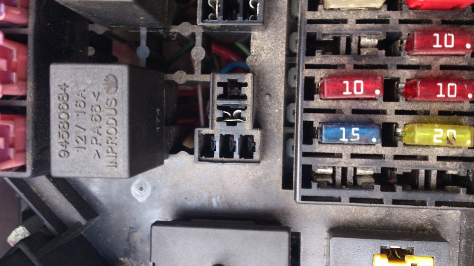

- если завтра не забуду, то сниму тебе (нужна с маленького реле), но только это не колодка, а декоративная заглушка, а клеммы с проводами нужно снизу вставлять.
Без неё ничего не поменяется, все будет работать как и с заглушкой.
Да нужна для маленького реле, спасибо.

это декоративная накладка и она не несёт абсолютно никакой нагрузки кроме как эстетической. Что бы установить реле нужны клеммы. Обычные клеммы вставляются снизу и хорошо защелкиваются в пазах.. 3aee1bcs-960.jpg
Спасибо за информацию, я думал что клеммы держатся за счет этой желтой фигни.
