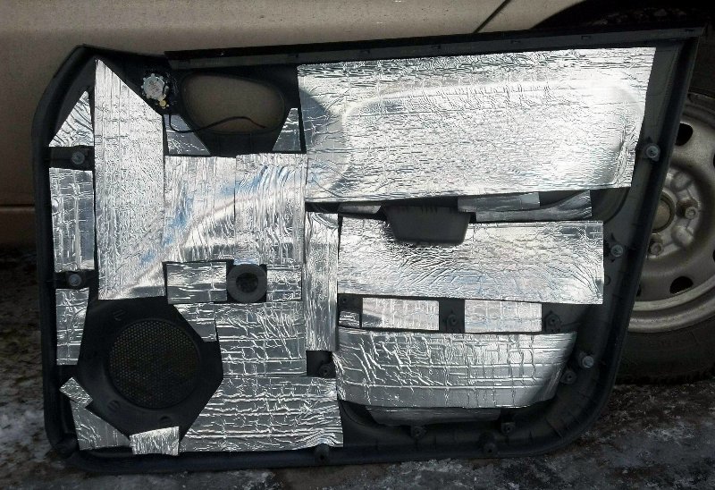

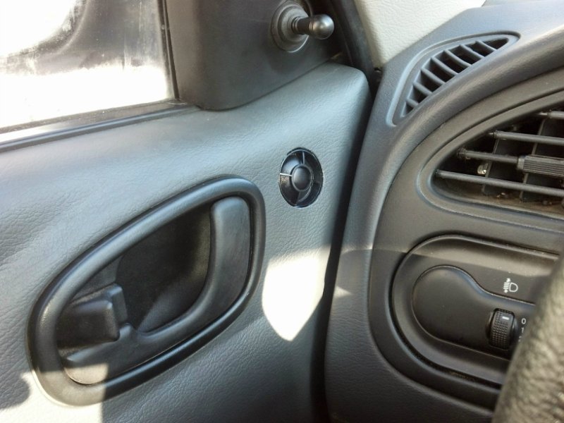

Начал с установки твиттеров вперёд. Те, что продают на авторынке и в магазинах - меня не впечатлили, да и цена кусается. А покупать фирменные - непокарману. К стати - и дальше все будет делаться с минимальным бюджетом. По этому первое что пришло на ум - использовать твиттеры от китайской коаксиальной акустики с убитыми динамиками, благо такого Г навалом и достать не проблема. А звучат все-же лучше магазинской пьезокерамики. Я уже достал пару пищалок от 16см акустики NOVA, как в радиомагазине знакомый предложил очень дешево (по 30 грн/шт) пару пищалок отечественного производства, послушал и понял что это лучшее, что встречал:
Дальше началась дилемма куда их монтировать - на торпеду, в треугольники зеркал, в стойки или в карты? Больше всего мне нравилось как они смотрятся в картах (к стати NOVA в диаметре больше и в карте сложнее их разместить, чем PHILIPS. Зато NOVA лучше бы вписались в чулочные подиумы на стойках). Жалко было портить дверные карты, накладки на стойки все-таки дешевле. А треугольнички ещё дешевле, но там ручки регулировки зеркал сильно мешают. В общем делаю для себя, по этому коронкой на 32 посверлил отверстия в картах и закрепил на термоклей (понимаю что на сопли, но пока держатся. А отпадут приклею на другой клей). Дальше в планах сделать декоративные колечки вокруг пищалок, но ещё не подобрал из чего. Подключил впаралель штатным динамикам в дверях без кроссоверов (в пищалках уже есть конденсатор, который отсекает НЧ). Вот что получилось:
За одно дверную карту изнутри обклеил 6мм звукоизоляцией:
Пищалками очень доволен, сцена сместилась вперёд, поднялась вверх, стала значительно детальней, а звук стал хрустально-чистым и естественным. В принципе звучание передней акустики меня начало почти устраивать - думаю завибрю филенки и больше ничего не буду делать. Разве что отсеку инфранизкие, чтобы не перегружать штатные дины.

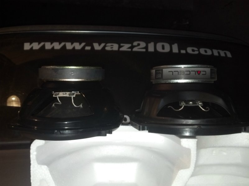

Дальше началась борьба за басы. Покупать дорогую акустику не было средств, по этому на ДР жена подарила пару Panasonic TS-A6994S за 400 грн (в шоке от цен - то что покупал на копейку по 200, сейчас стоит 400). В магазине переслушал много моделей, но эти понравились именно чистотой и чувствительностью на ВЧ. А была бы в маркировке в конце не буква S, а R - т.е. оригинальные, то цена была бы 1600 грн!
Первым делом помчался в гараж тестировать и сравнивать их с динамиками в копейке (их звучание меня устраивает почти на все 100%). В итоге могу сказать что качество сборки китайского панасоника на много хуже китайского кальцеля - пластмасски еле держатся, все приклеено криво и заляпано клеем, чего не скажешь про кальцели. Но мне то важно звучание, а не внешний вид? Послушал музыку на кальцелях и на панасониках вместо кальцелей и сразу ощутил значительную разницу - панасы значительно громче в отдаче на ВЧ, а вот с НЧ плоховастенько - чувствительность вроде такая же, но перегружаются гораздо раньше и низа не такие глубокие. В общем задумался - какие теперь ставить на Сеньку? Т.к. теперь это машина на каждый день, то и звук должен быть лучше. Решил принять решение когда уже можно динамики послушать в Сеньке в комплексе с передней акустикой.

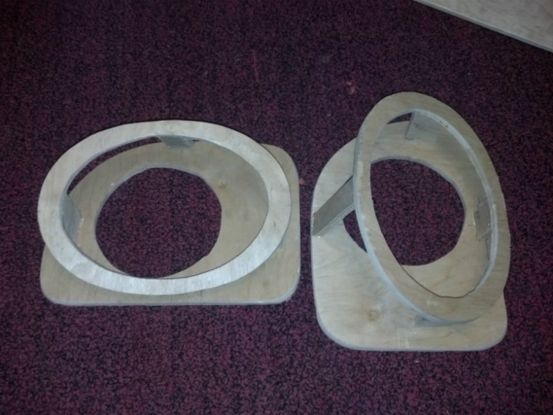

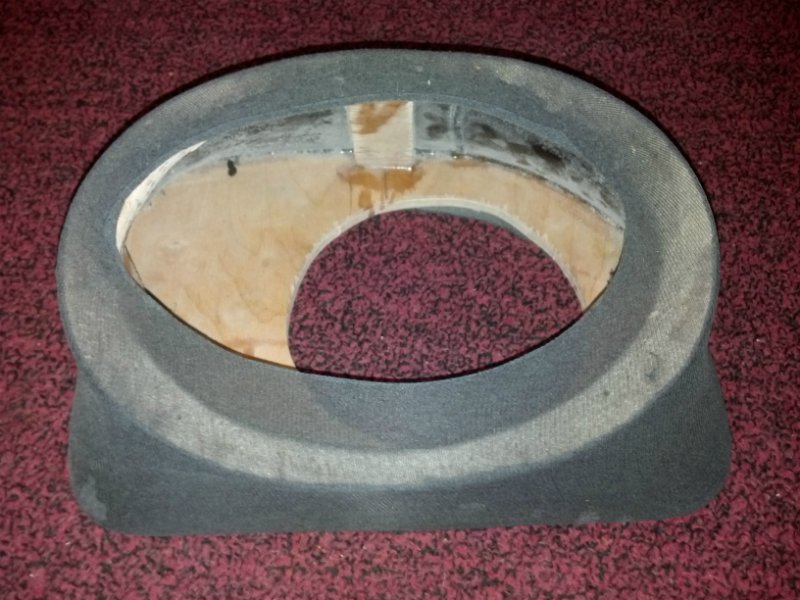

- делать самодельные прямые подиумы, типа магазинских, только правильно и под себя. Сосед по гаражу вырезал несколько колец из ДСП, сложил вместе и обтянул карпетом - получилось просто, дешево и по форме динамика. А в его случае ему ещё мешала шторка заднего стекла, по этому этот вариант был единственным приемлемым... ему, но не мне. В таком варианте магнит торчит в отверстие полки под штатный динамик и тем самым значительно перекрывает выход звука в багажник. Создается сильное демпфирование диффузора и мидбасовый резонанс малого объема подиума, что сильно искажает АЧХ и без того плохого динамика. Поднимать динамик выше невозможно - он упирается в стекло.
- делать самодельные подиумы, только с наклоном. Тут вариантов 3: 1 - магазинское гауно (2 кольца обернутые в ДВП и обтянутые чем-то). Эстетики ни какой, сложность  все точно совместить и подогнать грани высока; 2 - делать подиумы по технологии запенивания строительной пеной (вариант неплохой, но скрывает внутренний объем подиума); 3 - делать наклонные подиумы по эбоксидно-чулочной технологии. На этом варианте я и остановился, тем более что в копейке у меня сделано нечто похоже, только штатная пластиковая полка усилена стеклотканью на эбоскидке.

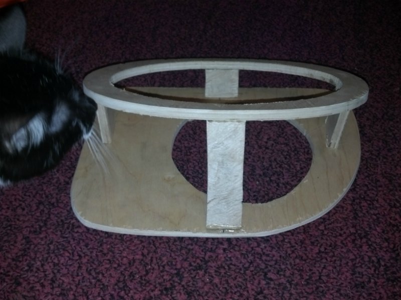

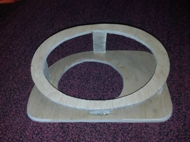

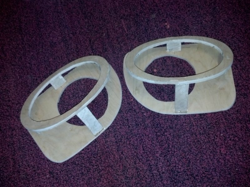

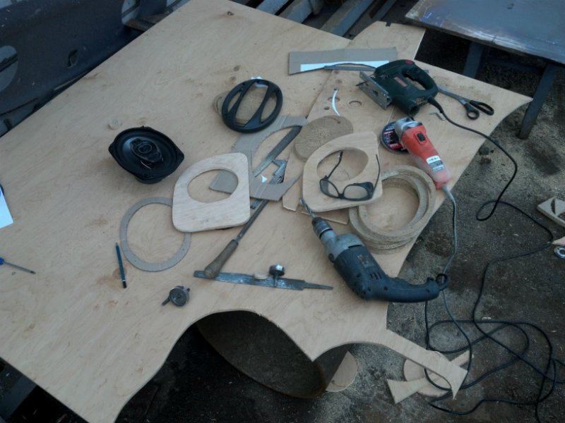

И так - купил за 135 грн лист 8,5мм фанеры 1,5х1,5м (меньше кусок достать не удалось). Снял штатную полку и по ней сделал выкройку основания подиума. А по решетке гриля динамика и самому динамику сделал выкройку верхнего кольца. Из фанеры электролобзиком выпилил эти кольца (правда намучился, т.к. недосмотрел что на электролобзике было выставлено качание пилки аж на 3-ем положении и лобзик рвал фанеру). Для того чтобы получить правильную и одинаковую форму без заусенец, кольца складывал вместе и стягивал струбцинами, а затем маленькой болгаркой и зачистным кругом с крупным зерном шлифовал торцы.
Далее в машине примерил и засек как надо ориентировать между собой и на каком расстоянии эти кольца. Из обрезков фанеры вырезал полосы шириной пару см и из них сделал распорочки между кольцами. Торцы распорок обточил под нужными углами. Распорки и кольца склеил между собой клеевым термопистолетом. Важно правильно сориентировать кольца.

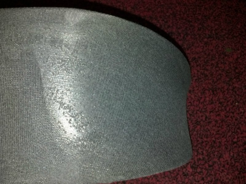

Далее самое интересное – натырил у жены старых ненужных колготок. Тут размер и плотность чем больше, тем лучше (40-10 дэн и размер не меньше 4-го). Купил несколько небольших кисточек, 100мг одноразовых стаканчиков и упаковку 300мл эпоксидного клея и лист вибры Викар 3,5мм кажется 70х90см.
Далее процесс: отрезаем штатнину и аккуратно натягиваем на фанерный каркас как бы сбоку, с закругленного края, от  тоньшего к толщему концу. А затем постепенно один край подтягивая, второй попуская разворачиваем каркас внутри чулка так, чтобы каркас был с боков обтянут цельным чулком, а дырки были напротив круглого и овального отверстий. Первое обтягивание самое ответственное, оно задает форму подиума и если стенки будут слишком вогнутыми, последующие слои будут неплотно прилегать и стенка получится недостаточно жесткой. Фиксировать натяг, чтобы он не сползал, можно при помощи степлера или клеевого пистолета (пистолет на делает затяжки). К стати о затяжках – они не страшны, т.к. последующие слои их сделают незаметными.

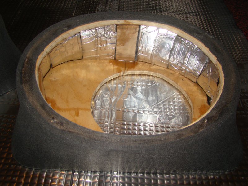

Далее замешиваем эбоксидку: я брал 2 шприца на 20 кубиков и на 5 кубиков. Брал 20-22мл смолы и смешивал с 2-2,5мл отвердителя (1:10) в одноразовом стаканчике, а размешивал проволочным венчиком в шуруповерте. Одного такого замеса как раз хватает промазать один слой чулка на одном подиуме. Можно готовить 2-ю порцю сразу на 2 подиума. Кисточкой нужно наносить эпоксидку так, чтобы везде ткань была пропитана, но не было излишка иначе будут подтеки. Оставляем сохнуть на сутки.
Так я нанес 4 слоя чулков, а стенки получились толщиной чуть более 1мм и по твердости были как жесткий пластик. Верхнюю и нижнюю фанерные плоскости (там где чулок приклеивали термоклеем) надо той-же болгаркой сошлифовать так, чтобы чулок обтягивал только торцы фанеры. Все неровности поверхности такие как ворсинки, комочки, бугорки от швов и рисунка легко сошлифовуются. Далее надо декоративная отделка.  Сразу я планировал шпаклевать и красить, потом обклеить паралоном и обтянуть кожзамом. Но когда натянул предпослений слой из плотных тёмносерых лосин – понял что последний слой я просто не буду промазывать клеем и будет смотреться суперски.
Далее стенкам надо придать акустическую звуконепроницаместь. Для этого я изнутри обклеил поверхность виброизоляцией Викар 3,5мм и шумоизоляцией Софт 6мм с фольгой.

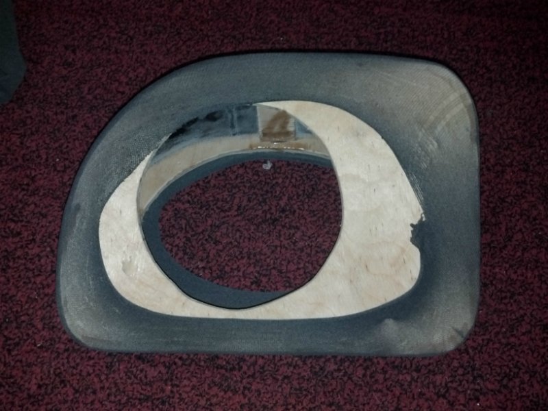

Все, подиумы готовы, можно прикручивать их к полке обычными саморезами. Но в Ланосе/Сенсе пластиковая полка не плотно прилегает к металлической, а в металлической много отверстий, через которые будет происходить «акустическое короткое замыкание». По этому всю полку я заклеил виброизоляцией 3,5мм. А чтобы подиумы плотно были прижаты к металлу, вырезал из той-же фанеры накладку на полку:
Пластиковую родную полку изнутри обклеил куском 5мм параллона для лучшей звукоизоляции.
Далее сборка. Сначала саморезами прикручиваем фанерную полку к металлической со стороны багажника. Неудобно, но шуруповерт спасает. Можно использовать часть существующих дырочек, но лучше сверлом на 4-5 посверлить свои. За одно надо посверлить сквозные отверстия для крепления подиумов. Кладем пластиковую полку и подиумы на свои места, выставляем и загоняем саморезы. Это лучше делать водвоем, чтобы подиумы не сместились и не поднимались.
Возвращаемся к тому, какие-же лучше ставить динамики. Послушав панасы понял, что теперь громкость задних колонок превышает передние, особенно на ВЧ и это очень сильно искажает музыкальную сцену. А вот по низам хотелось ещё большей глубины. По этому пришел к выводу, что назад лучше ставить динамики с меньшей отдачей по СЧ-ВЧ. А это как-раз мои Кальцели! Но их родные грили имеют чуть другую форму и выходят за габарит моих подиумов. По этому грили оставил от Панасов, под которые и вырезал подиумы.

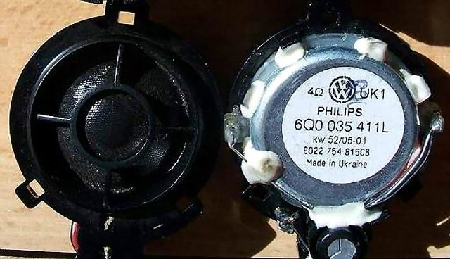

- а вот с пищами немного поспешил, есть на разборках опелей, пежо, рено оригинальный Philips, не украинский, у них звучание на высоте дорогих, а цена в районе 70-100 грн за пару.
