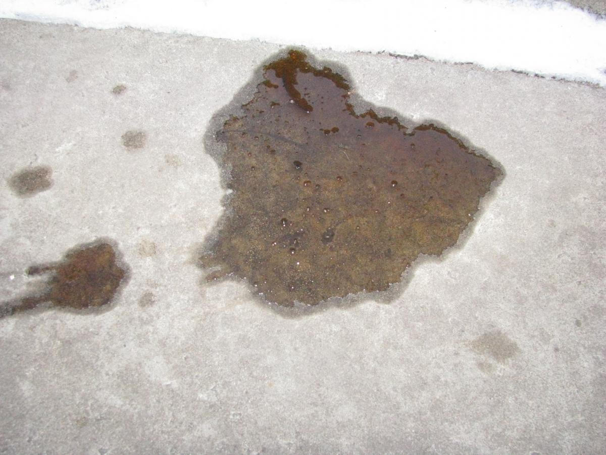

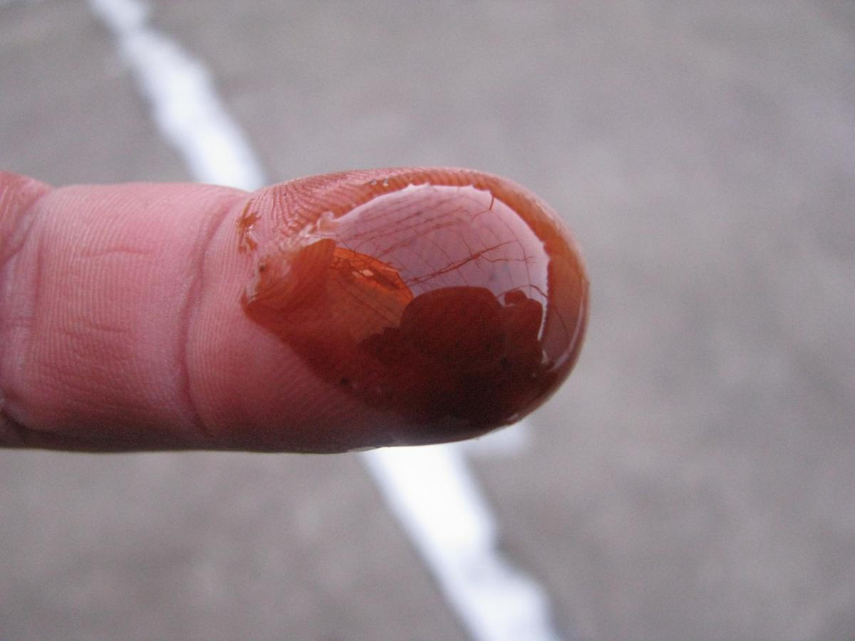

Мужики такая история неделю назад менял масло на сто, короче прошла неделя обращаю внимание что во дворе, возле двора где стоит машина капли масла свежего, лечу обратно на станцию, думал плохо затянули мне болт на двигателе который откручивают когда его сливают, короче разорался там,  сняли защиту , сам взял ключ полез в яму, болт затянут по максимуму, защита сухая, проверили сальники или что то с ними там связано типа еще оттуда может капать там тоже сухо, короче они мне сказали что не знают что делать и отправили домой) ну я по щупу вижу масло реально стало меньше пусть на два три миллиметра ну меньше, и капли масла желтого свежего нового, что мне делать?????Че теперь всю жизнь подливать раз в неделю????

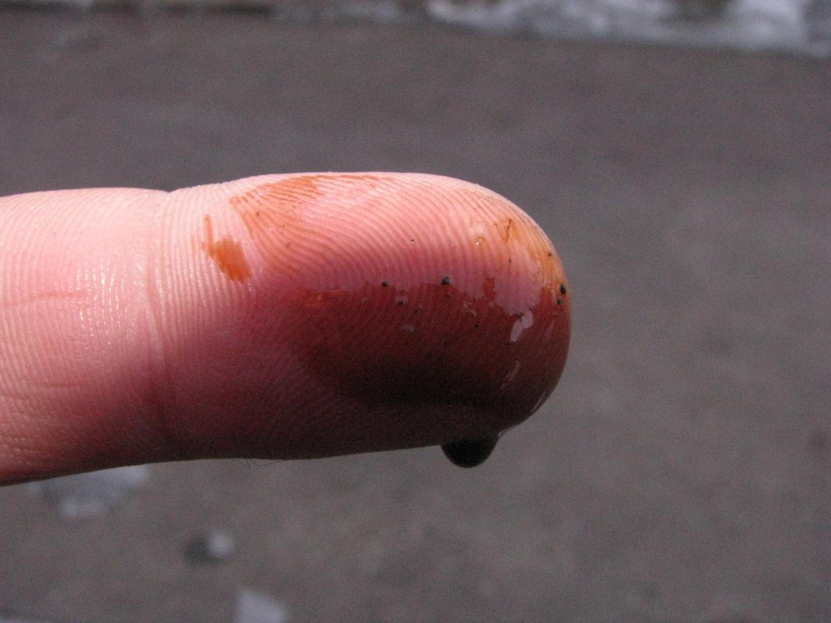

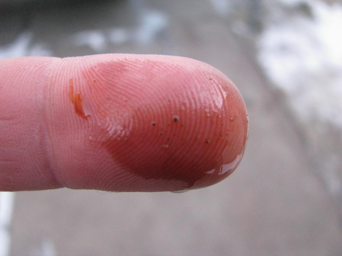

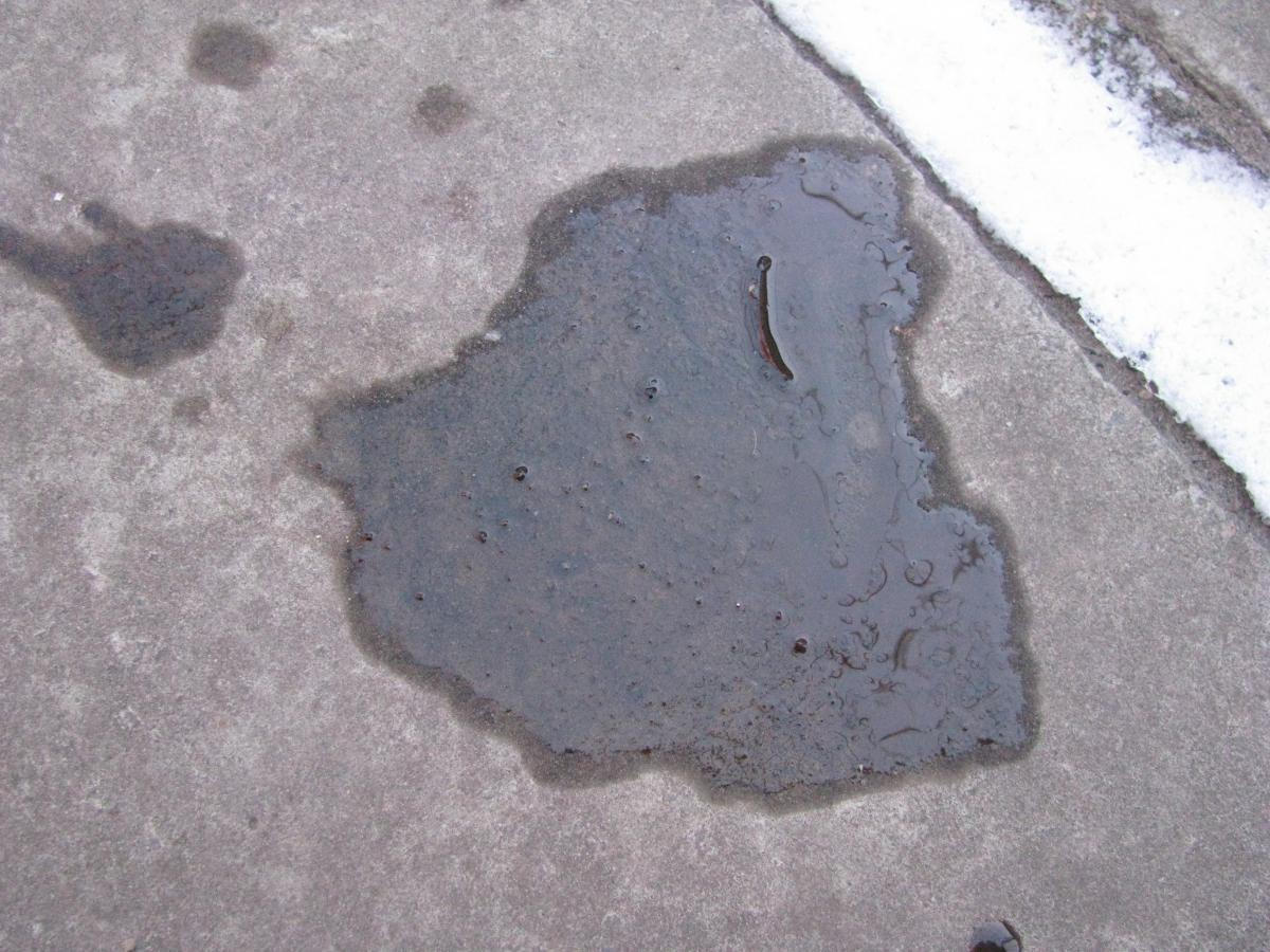

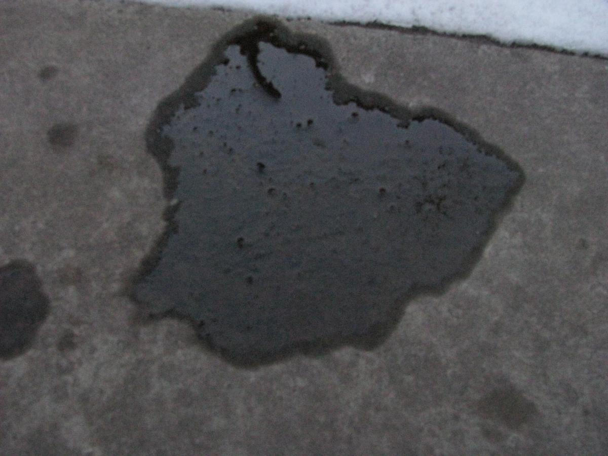

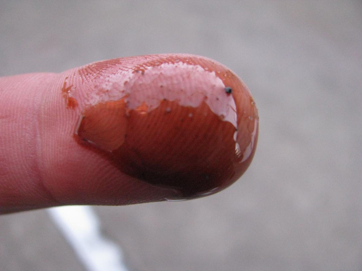

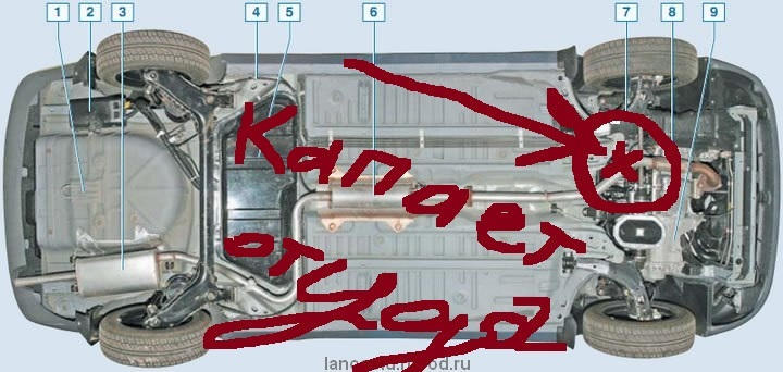

Проделал я эксперимент с картоном , получается капает вообще не понятно откуда, примерно сантиметров 20 от окончания защиты!!! Капли там и жидкость собрал в баночку, получается цветом как масло вроде, а на вязкость как вода, плохо не было возможности сделать фото, ниче не знаю что это такое, с болта и фильтра точно нет потеков, я вообще не понимаю ничего.

Масло только сильно жидкое как для масло, сравнил то что в банке осталось то намного густее, откуда капает не пойму сантиметро 20 от защиты в сторону задницы, в районе то ли коробки то ли не знаю что там.
