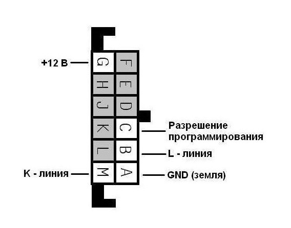

Подключаю в колодку GM12 Daewoo Sens по схеме:
https://lanos.com.ua/topic/87783-chipsoft-usb-k-line-adapter/
