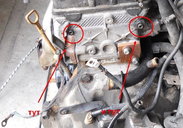

Подскажите где конкретно на 1,6 в ГБЦ находиться заглушка масляного канала под которой по словам некоторых людей находиться ещё одна заглушка которая может иногда просто выпадать? по центру есть 2 типа заглушки. некоторые говорят что есть ещё одна со стороны впускного коллектора.
фото взято для примера с инета.

Со стороны модуля зажигания , под р/валами резьбовая заглушка под внутренний шестигранник .
https://lanos.com.ua/topic/87614-gbts-lanos-16-maslyanaya-zaglushka/#findComment-1918866
Именно Нада распредвал снимать чтоб до них добраться? Или это те которые на фото выше 2 шт находятся посредине гбц, как раз они вижу под шестигранник на 12.
