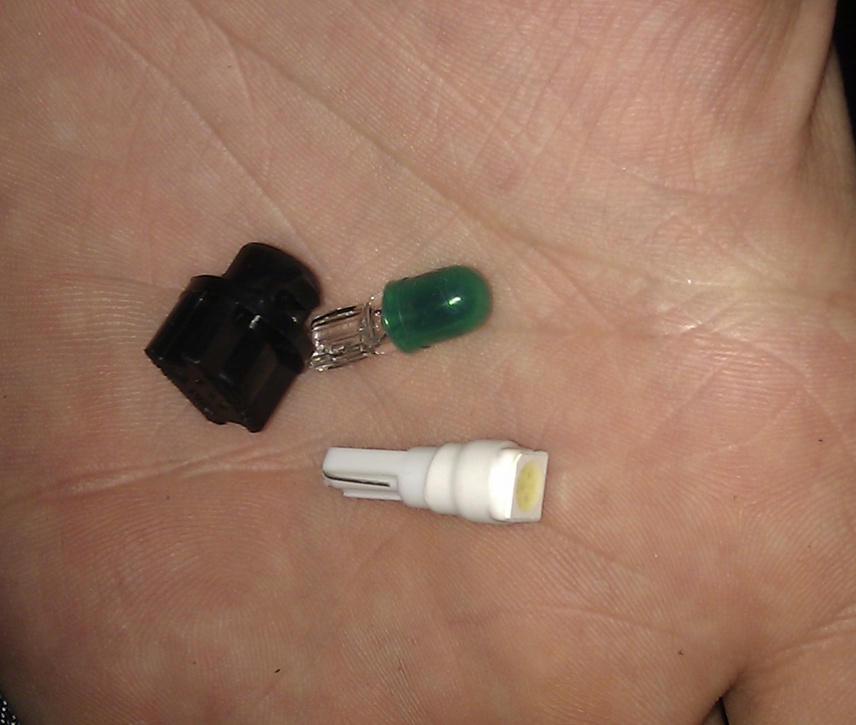

Себе менял лампочки на диоды - все ок.

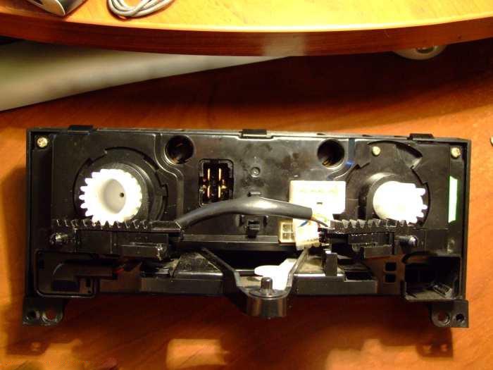

Вот на этой фото два углубления сверху - это и есть подсветка.
Лампочки там такие:
Нужно провернуть пинцетом и вынять.
https://lanos.com.ua/topic/87605-priborka-pechkipodsvetka/#findComment-1918197
не разобрать,а отсоединить фишки и троссики приводов и снять печку, затем длинным прямым пинцетом  выкрутить патроны.
Ну и  не один диод не даст такого свечения как родная лампочка и блок будет отличатся от приборки. Как вариант найти такую же лампочку и одеть на нее зеленую резинку  с  родной лампочки

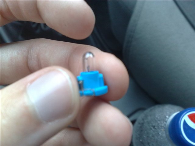

Да я просто открутил мафон с шахтой, опустил его вниз, затем открутил блок, выдвинул его вперед и вниз на сколько можно, и потом пинцетом сзади выкручивал и вынимал лампы.
Надо приловчится. Пинцет у меня был примерно сантиметров 15-20.
З.Ы. с лампой ошибся - там вот такой патрон:

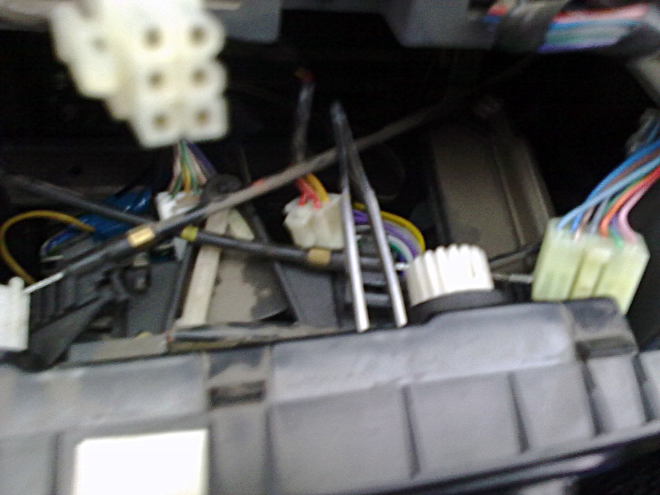

Ну как то так (разъемы нужно отключить)...
Отодвигаем панель климата:
И вот таким образом пинцетом прокручиваем и вынимаем лампу:
