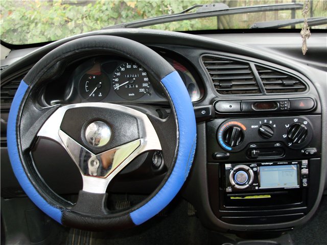

сколько стоит? и трудно ли установить?
тоже интересует насколько трудно ставить спорт-руль? очень хочу, но встречал не очень позитивные отзывы по установке
https://lanos.com.ua/topic/8738-foto-rulya/#findComment-202936
Вце затраты по машинке есть в моем бортовике.
Руль 150грн, переходник 55грн, снятие руля 10грн.
Ставил уже сам, гдето раз 10 снимал, то поворотники не отщелковались, то сигнал не работал пришлось химичить.
Вся проблема в установке это переходник, такого как надо не найти а такой который купиш придется дорабатывать.
Что б повороты выключались пришлось на штырь с переходника подматывать изоленту что б он был немного больше. а что б сигнал бибикал так пришлось на концевик который скользил по металической пластине нродного руля одевать пружинку что б она доставала до мет. пластины нового руля(очумелые ручки а не тюнинг) еще в добавку подставлял шайбу (5мл) под гайку которая зажимает руль, что б не болтался, одним словом если есть желание можно пробовать.
Мастаки делать такую работу отказываются семником только руль могут снять а дальше начинают плеваться.
