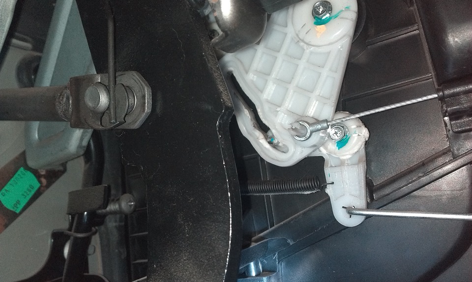

    На фото как раз печка в таком положении.   Нижняя тяга - это заслонка  "на стекло" .    Видно что она управляется   копиром,  который поворачивается посредством тросика.    Видно что копир не довернут в крайнее положение, соотвественно заслонка тоже стоит неправильно.        Если довернуть копир по часовой стрелке , до упора, то заслонка становится в нужное положение.
   Если резко   вращать крутилку направления потоков воздуха - копир становится в крайнее положение по инерции.
