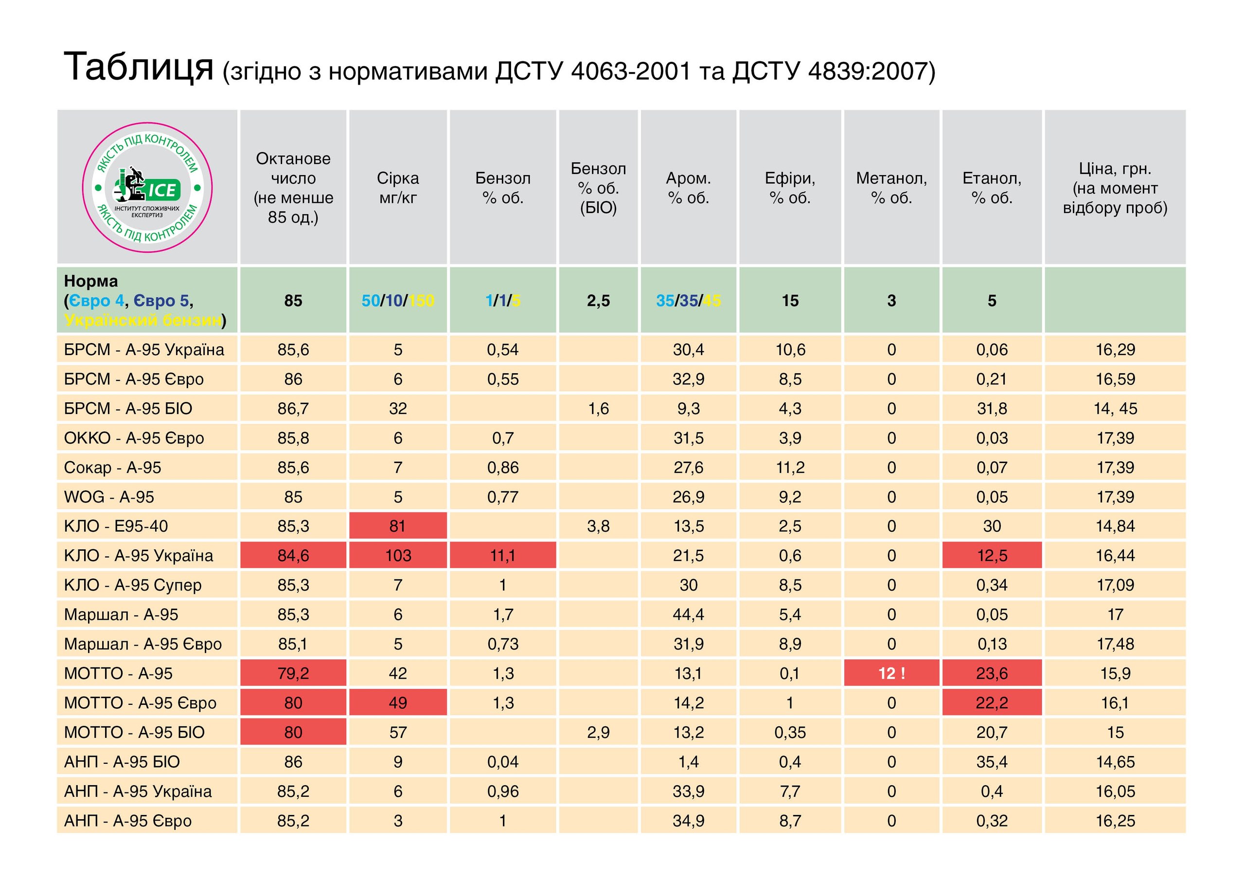

В Украине проверили качество бензина
Первый столбик — непосредственно название заправки.
Второй — октановое число, которое характеризует стойкость топлива к детонации — преждевременному сгоранию бензина в камере сгорания. Обратите внимание, у всех трех образцов А-95 сети МОТТО октановое число не больше 80. Простой А-95 вовсе около 79. А это значит, заправляясь таким бензином вы заливаете даже не 80-й.
- Это антирекорд за все время экспертиз, которые проводились, — говорят представители института.
Третий столбик не менее важен, чем второй. Это количество серы в топливе. Показатель влияет на долговечность двигателя и качество выброса. Больше серы – меньше ресурс мотора.
Тут экспертов ожидали большие сюрпризы. Традиционно плохие результаты показали заправки сети МОТТО. Но самый неожиданный результата по этому показателю получила сеть заправок КЛО. Кто бы мог подумать, что заправляя бензин А-95 Украина и Е-95, мы убиваем свои двигатели наповал. В первом случаи топливо имеет, внимание, 103 мг\кг и 81 мг\кг соответственно. Думаем, не стоит даже объяснять, что это значит для двигателя автомобиля.
Идем дальше. Четвертый столбик — это количество бензола. Чем больше этого вещества, тем хуже будет ехать ваша машина. И так, что мы имеем. В процентном соотношении практически все топливо на проверенных заправках показало хорошие результаты, кроме сети КЛО. Если средний показатель по бензолу на заправках в пределах 0,8, процентов, украинский КЛО выдал все 11.
Катастрофические показатели у КЛО А-95 и по этанолу в котором нашли почти 13 процентов этой гадости. Еще хуже у МОТТО, более 23 процентов. Средний показатель по заправкам Украины — 0,05 процентов.
По остальным показателям больших претензий к украинскому бензину нет. Разве что бензин МОТТО А-95 опозорился и в пробе по наличии метанола. Его в топливе аж 12 процентов. Простыми словами, на МОТО продается не бензин, а простая бодяга.

, да как то не полная таблица. Но все же интересный вброс, хорошо бы обсудить.

Вот те и брендовые АЗС....
А ещё БРСМ хаяли)))))
https://lanos.com.ua/topic/86975-kachestvo-benzina-test-ipe/#findComment-1898347
как-то уж очень на вброс или заказ похоже. Лучший бенз у АНР? Приват работает?

А теперь подробнее разберу что вижу.
Табличка направлена против одной сети (я такой и не знаю) - МОТТО. Неглубокий поиск даёт вот такую информацию.
- "Национальная сеть АЗС WOG намерена запустить 100-150 АЗС в low cost сегменте под новым брендом Motto"
Судя по другим новостям - таки да. Лоукост и ВОГ. Не знаю, может и действительно настолько "лоукост" что и качеством пренебрегли, но если выводят новый бренд, то тут скорее должна бы быть обратная тенденция.  Тут как-то у меня не стыкуется.
Второй со стороны негатива мы видим КЛО, но тут более менее понятно, так как за пределы норм выбивается в первую очередь 95-Украина, который и так никогда не соответствовал нормам...
по другим сетям и видам топлива.
Возьму Евро-95. Для начала где он у АНП я не знаю, так как он вроде как отечественный должен был быть.  Далее. Характеристики у них у всех почти одинаковые. Октановое число 85,1-86, сера - 5-7 и выбивается только АНП, Бензол 0,55-1, этанол - 0,03-0,34, при чём лучший показатель у ОККО при октановом числе 85,8.
так что не знаю, кто заказывал исследования и делал тоже, но свой вывод я написал выше. Добавлю только. что направлен он против локальных операторов рынка, получается. КЛО и молодой МОТТО. Особенно последний прямой конкурент АНП в ценовой борьбе.

А че обсуждать то?
Кто провел?
Где провел?
Кто контролировал?
Откуда инфа?
 стал эталоном неангажированности и кристальной правды? Где ссылка на первоисточник? А если нет, то сами наваяли по заказу.

Во, немного накопал.
Исследованные провело
 ну, понятно, кло плохой.
Но вот еще одна статься    :D
Особое внимание эксперты уделили известной столичной сети «КЛО». Недавно на ряде интернет – сайтов появилась «информация», о якобы нарушениях, обнаруженных в топливе этой сети. К счастью для автолюбителей, «слухи» не подтвердились. Качество бензина на «КЛО» полностью отвечает нормативам ДСТУ 4063-2001 «Бензини автомобільні».

это уже второе исследование за последние две недели. и снова те же аутсайдеры. поищу ссылку на предыдущее "авторитетное" исследование.
Интересно, что такое Аром%об.?
