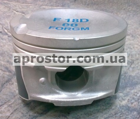

92066781.800x800w.jpg?1f507f2f20be168501
а чёйта? поршня ЛДА разные бывают? Я б отакие выточки(токо 4) под клапана сделал...на будущее(16клопов) и СЖ  :D (жмакания)трошки ниже б стала...
Это не лда поршень, это для биг блока.
