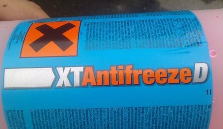

Это всё некачественная ОЖ. Такой налёт рано или поздно появляется, вопрос только насколько рано и поздно.
Из опыта. Заводская ОЖ прожила более 5 лет (!!!) прозрачной, и то пока не стал доливать другую по случаю течи радиатора (хоть и утверждали, что совместимые). Потом начались выкиды денег на"хвалёные" в магазинах ОЖ G-13 -G-12 из соображений что берут на Ланосы. Были и промежуточные промывки системы водой. И через пару тройку месяцев опять жижа. Тоже грешил на прокладку (а прокладка действительно соплила наружу), попадание масла и т.д. Когда на жижу смотреть стало уже невмоготу, собрался с духом и временем и устроил грандиозную помывку системы 10% раствором щавелевой кислоты (обычно лимонной, но мне попалась щавелевая), я об этом подробно писал в соответствующих ветках форума. Раскошелился на провереный и надёжный концентрат антифриза, одна бутылка которого уже была для Шкодки. Решил пусть и дорогой, но в во всех семейных авто одинаковый, в конце концов на "бадяги" больше денег выкинул. Прошло больше года - цвет не поменял. И ни прокладки ни бачки я не менял. Результат налицо.
Бачки, кстати, тоже отлично отмываются, Пластик, конечно подуставший, не новый, но полностью светлый, рыжей границы как небывало.
На форуме в соответствующих темах много по этому поводу.
Не реклама, для полноты отчёта. Антифриз залил такой
