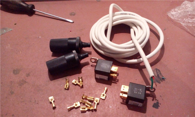

купил всё необходимое, и на выходных подключу к штатным кнопкам подогрев...
так как я специально не обрезал на накидках штекера, то они будут подключены под сиденьями (заодно и сиденье будет проще "отстегнуть")
Таким образом будет ещё две розетки (включаемые кнопкой подогрева) для всяких там девайсов, зарядных и т. д. в летнее время при дальних поездках......

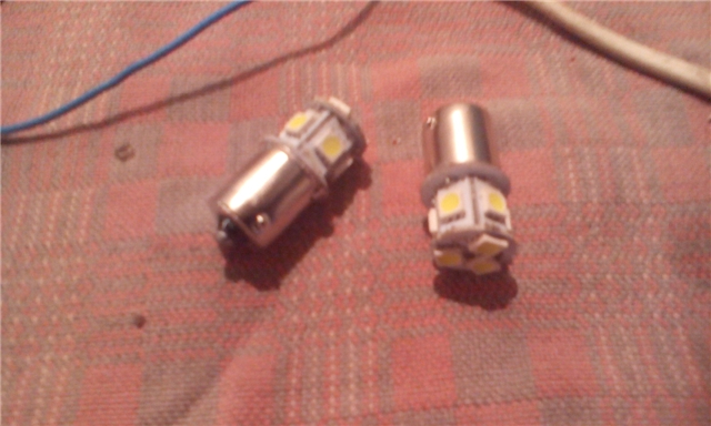

поменял сегодня светодиоды в передних габаритах на другие.......а те которые поменьше поставил в подсветку на двери

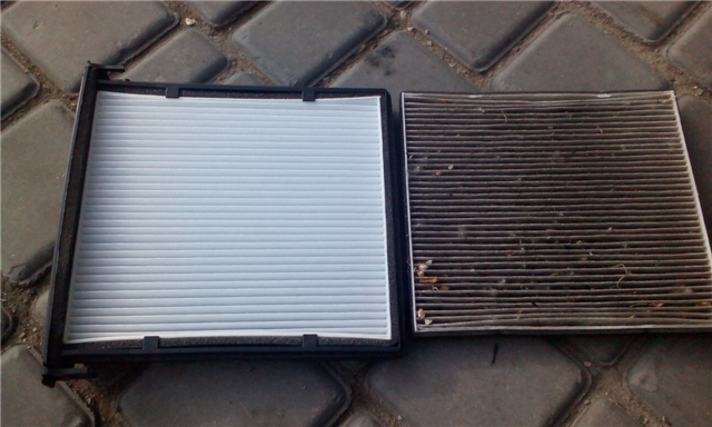

4,6 тис   3

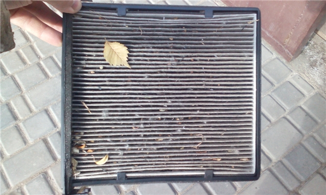

вчера поменял родной ещё фильтр салона
там где на фото новый фильтр посередине отогнут, проклеил на полоску двухстороннего скотча, а-то щелка была )))

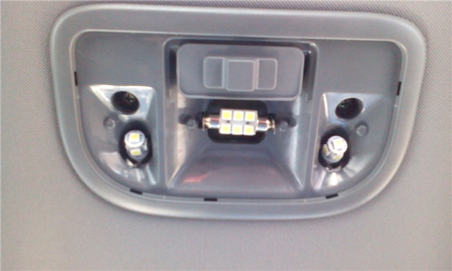

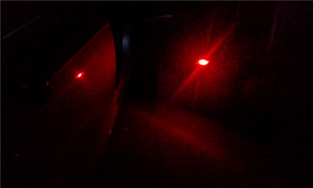

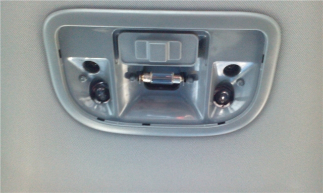

4,6 тис   3

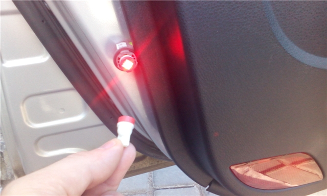

сегодня снова заменил светодиоды в дверях.......на этот раз купил красные, а те которые стояли поставил в плафон в салоне. Так-же в плафоне заменил ту что по середине
красные купил, так как не понравилось "белое пятно" на фоне красной пластмассы ))))...что касается салона то вежливая подсветка как работала так и работает....вот только светлее в салоне стало )))))))))

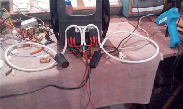

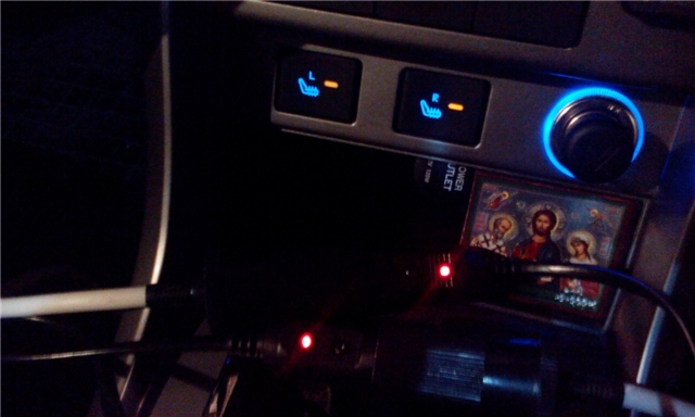

4,6 тис   3

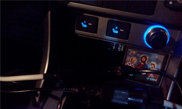

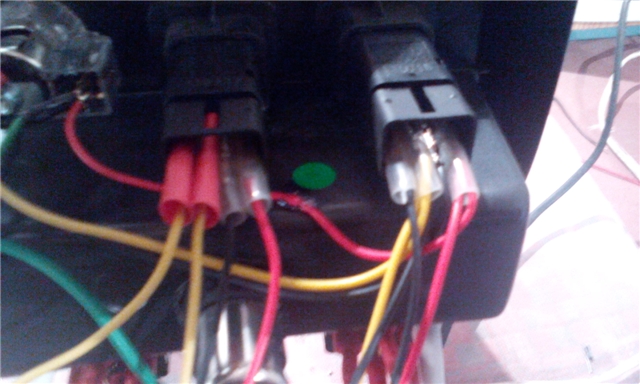

купил всё необходимое, и подключил к штатным кнопкам подогрев....кнопки включают реле, а уже через релюшки подогрев Так как я специально не обрезал на накидках штекера, то они подключены под сиденьями (заодно и сиденье будет проще "отстегнуть") ...таким образом есть ещё две розетки (включаемые кнопкой подогрева) для всяких там девайсов, зарядных и т. д. в летнее время при дальних поездках......
реле подключил на прикуриватель, а сами подогревы запитал от штатной розетки  smile.png  Сами провода с разъёмом вывел в районе подлокотника под сиденье ))

https://lanos.com.ua/topic/86556-bortovoy-zhurnal-emgrand-7/page/4/#findComment-1900802
С подогревом хорошо вышло, визуально как по заводу. Сохранил салон  :yes: . У тебя прикуриватель работает только после поворота ключа? Ну это важно если забыл подогрев выключить.  :)
https://lanos.com.ua/topic/86556-bortovoy-zhurnal-emgrand-7/page/4/#findComment-1900803
Дійсно молодець!! Руки з правильного місця ростуть!! :beer:
https://lanos.com.ua/topic/86556-bortovoy-zhurnal-emgrand-7/page/4/#findComment-1900809
4,6 тис   3
С подогревом хорошо вышло, .....................У тебя прикуриватель работает только после поворота ключа?
в приоритете было сохранить салон, поэтому пришлось даже штатные кнопки доставать, а они не дешевые :stars:
да, только после поворота ключа )))))
Змінено користувачем Kandidat
https://lanos.com.ua/topic/86556-bortovoy-zhurnal-emgrand-7/page/4/#findComment-1900810
да только после поворота ключа )))))
Тогда все супер.

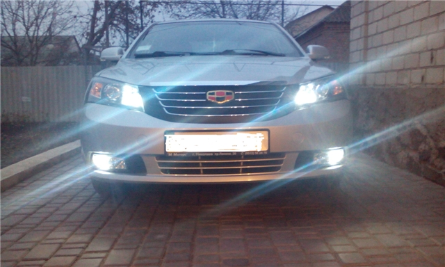

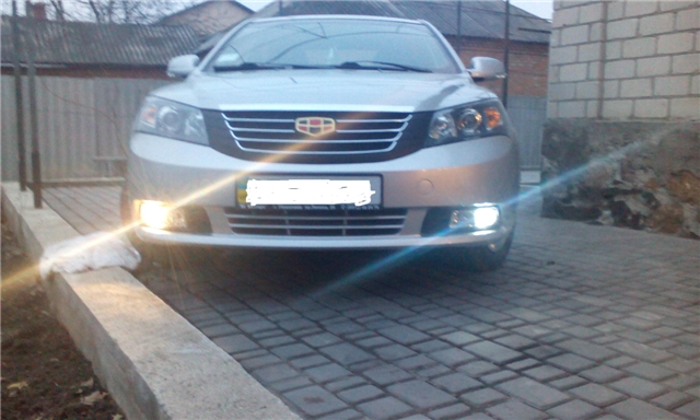

4,6 тис   3
сегодня поставил светодиоды в ДХО
https://lanos.com.ua/topic/86556-bortovoy-zhurnal-emgrand-7/page/4/#findComment-1901373
а как насчет функции как у шкоды что бы загоралась подсветка дороги в ту сторону куда поворачиваешь руль
