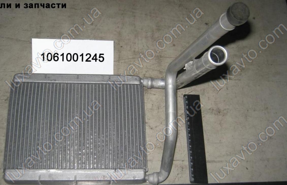

нужно мнение большинства по поводу мысли..
вот радиатор Эмгранда 7....и я уже ранее говорил что у Эмгранда есть косяк с печкой, а именно, слева дует теплее чем с права
как видите радиатор отопителя сделан что вход-выход сделан так что между ними стоят параллельно соты.....вход-выход конструктивно слева (водительская сторона), так вот, возможно-ли, что циркуляция жидкости в нём протекает неравномерно, то есть ОЖ входя в радиатор, стремится пойти по меньшему сопротивлению через ближайшие ко входу-выходу соты, и водителю дует теплым.....дальняя-же часть радиатора получается "путь большего сопротивления" и чем дальше, тем большее сопротивление для ОЖ, и пассажиру прохладнее. При таком раскладе правая (как-бы дальняя) часть радиатора греет меньше (или вообще не греет), а левая — прогревается....может это просто конструктивная недоработка?
https://lanos.com.ua/topic/86556-bortovoy-zhurnal-emgrand-7/page/36/#findComment-2059361
Дальняя часть может не прогреваться только в двух случаях - либо радиатор забит, либо завоздушен.
Сечение входного и выходного патрубка приблизительно равен (или полностью равен) сечению всех сотов радиатора в целом. Если патрубки к радиатору подключены правильно и помпа исправна (достаточно качает), то давления системы должно полностью хватать чтобы ОЖ протекала по всей плоскости радиатора печки.
Одной из причин может быть как раз пробка радиатора. Не создаётся давление в системе и ОЖ циркулирует с маленьким давлением в системе.
https://lanos.com.ua/topic/86556-bortovoy-zhurnal-emgrand-7/page/36/#findComment-2059407
4,6 тис   3
а как правильно подключить...подачу делать сверху радиатора или снизу ?
https://lanos.com.ua/topic/86556-bortovoy-zhurnal-emgrand-7/page/36/#findComment-2059410
Радиатор горизонтально стоит или вертикально?
Змінено користувачем Vova85
https://lanos.com.ua/topic/86556-bortovoy-zhurnal-emgrand-7/page/36/#findComment-2059413
Я так понял, что в подкапотном трубки расположены - та что длиннее выше, та что короче ниже.
Поэтому подачу подключать нужно в верхний патрубок, тогда воздух будет выдавливаться тосолом/антифризом.
https://lanos.com.ua/topic/86556-bortovoy-zhurnal-emgrand-7/page/36/#findComment-2059415
4,6 тис   3
вертикально
https://lanos.com.ua/topic/86556-bortovoy-zhurnal-emgrand-7/page/36/#findComment-2059424
Ну тогда всё правильно я понял). А как у тебя подключено?
https://lanos.com.ua/topic/86556-bortovoy-zhurnal-emgrand-7/page/36/#findComment-2059429
4,6 тис   3
наоборот я сделал....подачу пустил на верх радиатора ))))
https://lanos.com.ua/topic/86556-bortovoy-zhurnal-emgrand-7/page/36/#findComment-2059431
Вот в этом и может быть причина. Воздух стремиться вверх, то есть навстречу потоку ОЖ и не может выйти, так как поток запирает его в радиаторе. Попробуй поменять патрубки местами.
https://lanos.com.ua/topic/86556-bortovoy-zhurnal-emgrand-7/page/36/#findComment-2059441

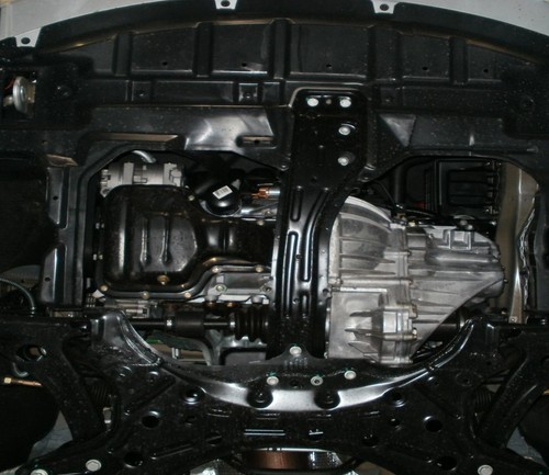

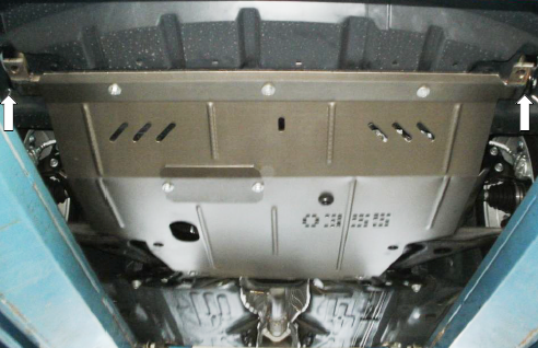

задумался купить проставки на передок....а-то после установки защиты, когда еду на дачу, там иногда черкаю
по тех. характеристикам у Эмгранда клиренс (дорожный просвет) - 167 мм.
https://lanos.com.ua/topic/86556-bortovoy-zhurnal-emgrand-7/page/36/#findComment-2059670
Сними защиту и перестанешь чиркать, она не нужна совсем. Я недавно 2 раза ездил в Днепропетровск и ни разу не зацепил нигде, а защиты у меня нет, да и клиренс меньше 167 мм.
Змінено користувачем james
https://lanos.com.ua/topic/86556-bortovoy-zhurnal-emgrand-7/page/36/#findComment-2059672
4,6 тис   3
да она хорошо от грязи закрывает низ подкапотного....там всё так классно "закрыто" получается, да и ДВС чище "по низам" )))
прошлую зиму мне защита пригодилась...ехал по дороге, и подумал что кусок снега с машины отвалился....оказался каменюка, что аж передок слегка "подкинуло"
Змінено користувачем Kandidat
https://lanos.com.ua/topic/86556-bortovoy-zhurnal-emgrand-7/page/36/#findComment-2059673
Нужно просто внимательней быть, без защиты не рискнул бы под себя этот комок пускать.
https://lanos.com.ua/topic/86556-bortovoy-zhurnal-emgrand-7/page/36/#findComment-2059676
4,6 тис   3
это без
а это с ней...правда фото не моё
