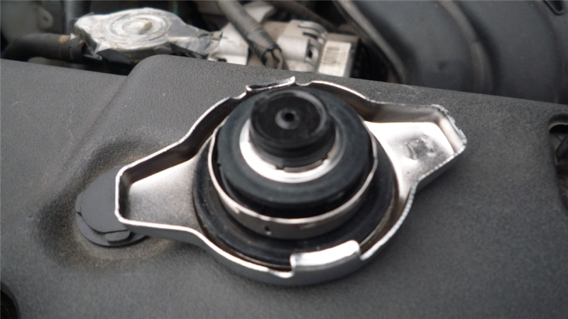

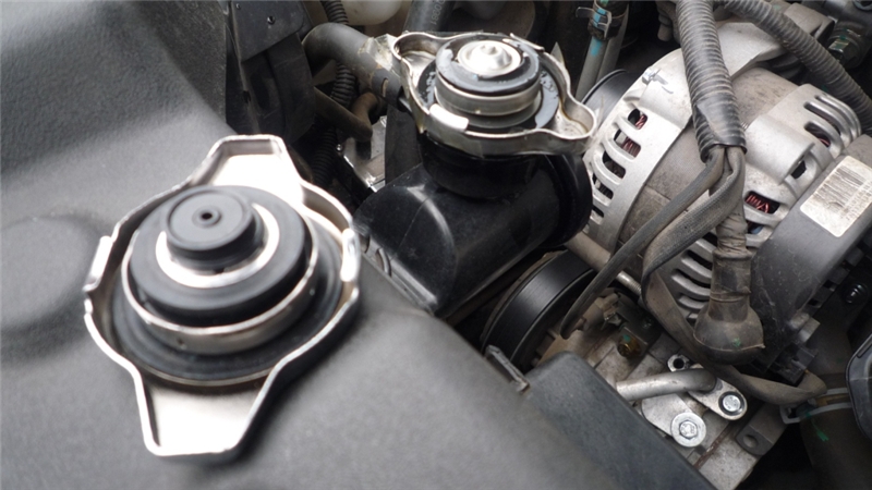

прислали крышку на радиатор, но она немного не такая..
теперь думаю ставить или нет....давление у них-то одинаково, но вот сам клапан разный...родную я держу в руке
у этой пробки что прислали есть ещё один клапан...я так понимаю для воздуха....
Змінено користувачем Kandidat
https://lanos.com.ua/topic/86556-bortovoy-zhurnal-emgrand-7/page/34/#findComment-2057848
4,6 тис   3
отправил обратно....ищу дальше такую как у меня

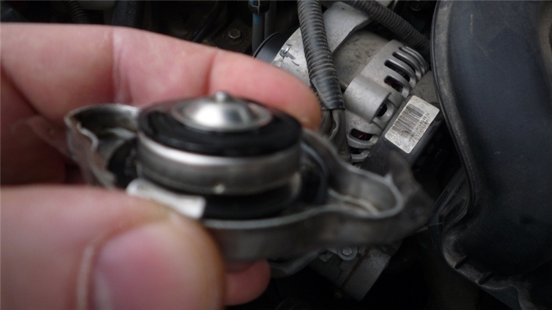

:write: А яким чином визначили, що рідна кришка не тримає положеного тиску?
https://lanos.com.ua/topic/86556-bortovoy-zhurnal-emgrand-7/page/34/#findComment-2057875
4,6 тис   3
при закрытой крышке, если сжимать патрубок на радиаторе (толстый который) то видно как в расширительном бачке уровень меняется на холодной машине......да и сам клапан на пробке "перекошен" как-бы, и слышно как через него проходит
да и на прогретой машине патрубок должен быть твёрдым...как у...а он мягкий ))))))))

да я её сам и угробил скорей всего...
я когда патрубки перекидывал, решил старым способом выгнать воздух из системы, и подложил под клапан кольцо с прорезью (что-бы клапан приоткрыть).....воздух то вышел....но и пружина просела ))))))
https://lanos.com.ua/topic/86556-bortovoy-zhurnal-emgrand-7/page/34/#findComment-2057881
4,6 тис   3
разобрался что с пробкой....лопнул виток на пружине..он как-бы внутри, поэтому сразу и не видно
