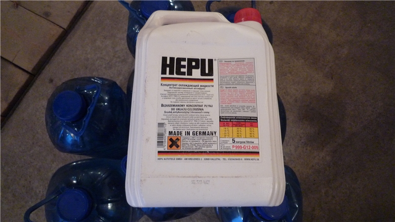

4,6 тис   3
был на рынке...накупил дис. воды.....вечером фото.....так-же куплю 5л концентрата G12 Hepu..красный...думаю хватит ))))))
подскажите как его разбавлять правильно ?
https://lanos.com.ua/topic/86556-bortovoy-zhurnal-emgrand-7/page/33/#findComment-2057322
Так на нём есть таблица.
Нужно знать сколько в системе по мурзилке. Посмотреть сколько ты сливаешь дистилляты за раз. Расчёт вести по объёму системы.
https://lanos.com.ua/topic/86556-bortovoy-zhurnal-emgrand-7/page/33/#findComment-2057325
4,6 тис   3
а я думал развести литров 10 и потом залить скоко влезет )))) (ориентируясь по тому сколько сольётся)...
https://lanos.com.ua/topic/86556-bortovoy-zhurnal-emgrand-7/page/33/#findComment-2057328
Ты получишь в системе остатки дистилляты, и потом твой правильный раствор может иметь низкую плотность.

4,6 тис   3
накупил немного жидкости.....
это для промывки (один раз промою с ней...потом без неё уже буду пару раз промывать)
ну и сама ОЖ
