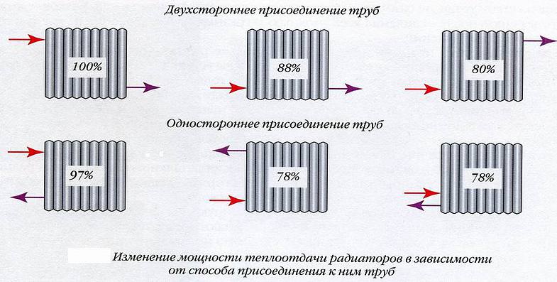

немного о плохом, а именно о печке
после установки ГБО слышал поначалу бульканье в салоне (понятно что воздух зашёл)....теперь печка греет плохо....есть такой косяк что если включить обдув на ноги то на мои будет буть тёплый воздух, а на пассажира прохладный....
вот радиатор Эмика...
blogentry-4587-0-62703200-1445997101_thu

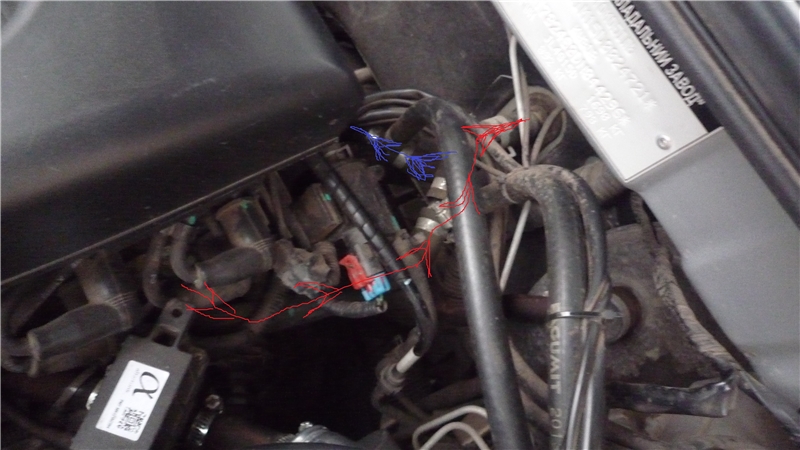

сфоткал как у меня подключено
если я правильно понял то красным с ДВС это подача на печку, а синее это обратка с печки в ДВС.......
вот и получается что у меня подача входит снизу в радиатор, а обратка выходит сверху с радиатора (уже на самом радиаторе)....на картинке что я привожу, такое подключение менее эффективное в % соотношении, поэтому (если судить по ней) мне лучше будет поменять местами патрубки.....или может я заблуждаюсь ?

Если водителю теплый воздух, а пасажиру холодный, то мне кается дело не в радиаторе, а в заслонках.
Не думаю, что стоит радиатор отопителя по другому подключать, так как производитель не глупый, и ты не знаешь конструкцию перегородок внутри него.

всё-то оно так, но не я первый этим заморачиваюсь
на некоторых Эмграндах подключение наоборот, на некоторых как у меня...почему ?

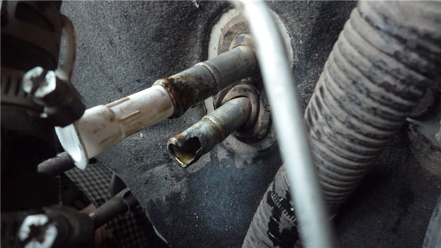

не всё коту масленица...полез менять шланги и улицезрел
это с родной ОЖ и машина 2013 года

Мой систему (может и с лимонкой) и заливай нормальную ОЖ.
то в нём есть момент что рассказываться о проблеме
Ты садовником хочешь заделаться? :D
Мож действительно воздух забил дальние соты радиатора? Змінено користувачем james

перекинул шланги, то правая сторона начала дуть тёплым...результат сразу заметил
теперь осталось поменять ОЖ....родная какая-то чёрная, а изначально была зелёная
