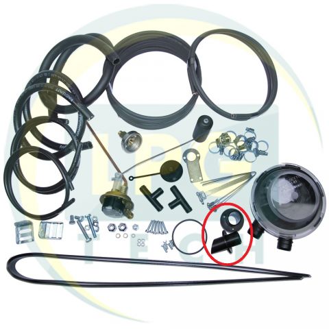

Это как? Без сапуна баллон установлен?
https://lanos.com.ua/topic/86556-bortovoy-zhurnal-emgrand-7/page/14/#findComment-2017153
Есть "мастера" которые просто сверлят дырку (может туда еще трубку всунут.)
https://lanos.com.ua/topic/86556-bortovoy-zhurnal-emgrand-7/page/14/#findComment-2017154
То не мастера. :)
сделали отверстие под баллоном сверлом, и вывели тудой трубки
https://lanos.com.ua/topic/86556-bortovoy-zhurnal-emgrand-7/page/14/#findComment-2017246
Не правильно так делать.
https://lanos.com.ua/topic/86556-bortovoy-zhurnal-emgrand-7/page/14/#findComment-2017263
1,1 тис   53
Должно быть что-то типа такого как на рисунке, выделено красным. Сапун вроде-бы. Чтоб газ при утечке мог уходить наружу.

про сапун я знаю...но наши мастера почему-то не ставят....что на Ланоссе не было, что сейчас нет
