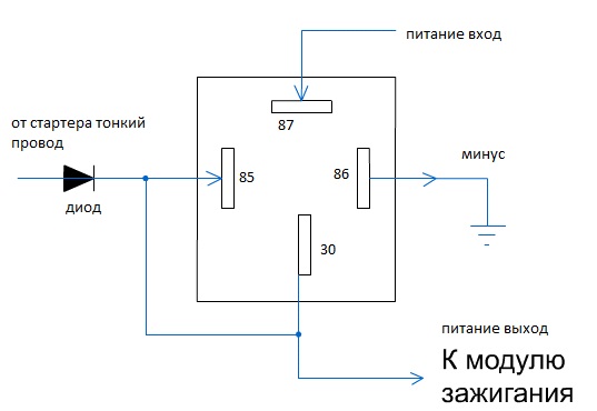

нашел такую схему. у меня МЗ от 2110-12
Пишут еще, что можно секунд на 5 нажать на педаль газа перед поворотом ключа.

,Я в електреке не шарю,но о чем то подобном и писал выше.
