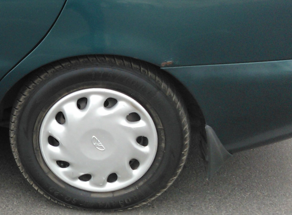

Проблема такая: на заднем крыле пошла ржавчина. Визуально - уже сквозная (точка видна как с наружной, так и с внутренней стороны).
Хочу избавится.
На СТО сказали нужна частичная замена, т.е. вываривать кусок крыла, вваривать без ржавчины, ну и все покрасочные. Приблизительную цену назвали - 2500.
Я пока такую сумму не вытяну. Может подскажете хорошие места в Днепропетровске, где можно будет сделать ту же работу, но хоть сколько-нибудь дешевле?

Ото из-за одной "цяточки" весь сыр-бор?
Предлагаете подождать пока разростется? На зиму просто стремно оставлять, вдруг на пороги перекинется.. замена целого крыла пади дороже стоит.

Теме АП, вопрос - насколько это можно затянуть. С деньгами напряги.. За зиму не подезет дальше на крыло? Ремкомплекты крыла вроде не очень широкие.

зачисть,загрунтуй,обработай, пошпаклюй, покрась ...Делов на пол дня с перекуром ... И по деньгам НАМНОГО меньше ..

Сквозое там. С другой стороны крыла в том же месте тоже ржавчина, явно неспроста. И тоже бугром.

Когда-то, лет сто назад, на моём Запорожце крылья прогнили до сквозных дыр. Так вот. Очистил от рыхлой ржавчины и с внутренней стороны крыла проклеил на эпоксидку стеклотканью. Снаружи пошпаклевал и покрасил. Несколько лет так проездил и продал Запарика, ничего нигде не отклеилось.
Думаю с обратной стороны крыла легко маленьким кусочком стеклоткани можно заклеить и покрыть её потом битумной мастикой. А снаружи, естественно, зачистить, грунтовать, шпаклевать, подкрасить.

Дружище..не морочь себе голову, там делов то пару часов ....и по деньгам на пару сотен гривен... Зачисть хорошо, преобразователем ржавчины обработай (есть такая спец мастика с преобразователем и грунтовкой, черного цвета, там где продают автокраски-они знают что это такое))с внутренней стороны можно приложить кусочек оцинковки ,а с наружи-зашпаклевать,зашлифовать,погрунтовать и покрасить...  И еще лет 10 покатаешся
